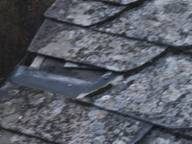

    • BAU.DE / BAU-Forum: 1. Bild zu Antwort "Hagelschaden: Klemmprofile vs. Faserzementplatten – Zustand entscheidend" auf die Frage "Wintergarten Dachsanierung nach Hagelschaden: Klemmprofile wiederverwenden? Kosten & Gutachten" im BAU-Forum "Dach"

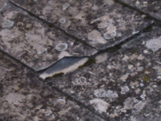

    • BAU.DE / BAU-Forum: 2. Bild zu Antwort "Hagelschaden: Klemmprofile vs. Faserzementplatten – Zustand entscheidend" auf die Frage "Wintergarten Dachsanierung nach Hagelschaden: Klemmprofile wiederverwenden? Kosten & Gutachten" im BAU-Forum "Dach"
  6. Hagelschadenanalyse: Bilder zur Beurteilung von Faserzementplatten
    hmm
    Moin,
    es wären Bilder der Bruchkanten der Sache dienlich. anhand der beiden Bilder könnte ich den Schaden nicht eindeutig zuordnen. Einzig am Kamin KÖNNTE man davon ausgehen, dass der Schaden nicht alterungsbedingt, sondern durch mechanische Einwirkung entstanden ist.
    Ovale oder halbrunde Einschläge gibt es nur bei Kunststoffbahnen, nicht aber bei asbesthaltigen Faserzementplatten. Natürlich sind die Platten seit über 40 Jahren auf dem Dach und haben damit ihre Lebensgrenze eindeutig erreicht. Vorschäden sind ebenso eindeutig erkennbar. Eine lange Versicherungszeit bei dem selben Versicherer als Argument heranzuziehen ändert nichts  -  aber auch gar nichts  -  an den vorliegenden Tatsachen. Im Gegenteil, der Hinweis darauf wird von mir in vielen Fällen mit Vorsicht zur Kenntnis genommen. Die Regionalorganisation (Geschäftsstelle?) einer Versicherung kann Hagelschäden ja grundsätzlich anerkennen, das heißt aber auf der anderen Seite nicht, dass der Mutterkonzern sich der Beurteilung anschließen muss und einen Sachverständigen (hoffentlich ist es bei Ihnen einer gewesen = einer mit Sachverstand) beauftragt. Wer hat denn bei Ihnen die Bilder erstellt?
    Auch ich kann Fachleteratur lesen und interpretieren. Wie Sie das allerdings auf einen Schaden, der durch Hagelschlag verursacht sein soll, umsetzen wollen, entzieht sich meiner Kenntnis, es geht nicht.
    Stefan Ibold

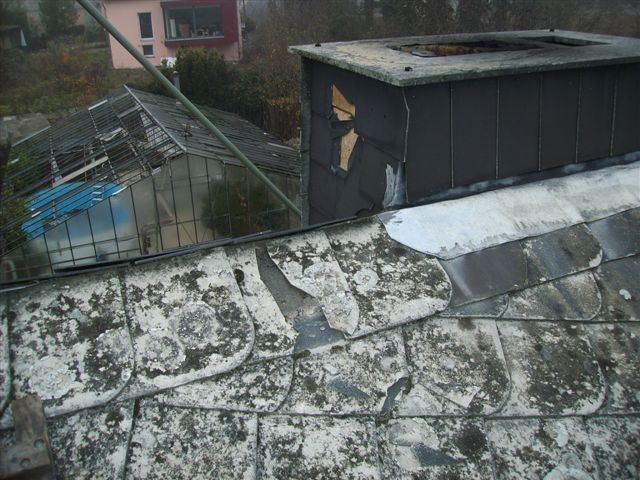

    Im Folgenden noch zwei Bilder, an denen die direkte Hageleinwirkung schön erkennbar ist: Man erkennt die klare Begrenzung des Moosansatzes. Die Fläche unter dem weggesprengten Plattenteil ist absolut sauber  -  also kein älterer Schaden. Außerdem erkennt man sehr schön den Einschlag des Eisklumpens, der zur Zerstörung der Platte geführt hat. Man sieht dass an der Einschlagstelle die Oberfläche nahezu kreisrund von Flechten befreit ist. So was passiert, wenn der Eisklumpen mit hoher kinetischer Energie einschlägt und das Eis mit ebenso hoher Energie parallel zur Oberfläche weggeschleudert wird (vergleichbar dem Einschlagkrater einer Bombe).
    Zum Abschluss noch ein Bild einer total zerstörten Platte. Wenn dieser Schaden schon längere Zeit existiert hätte, wären die freien Flächen von Moosen und Flechten bedeckt. Bei einer großen Zahl derartiger Schäden wäre das Dach sicher nicht mehr wasserdicht gewesen.
    Sehr schön erkennt man die Energie des Hagels an dem gestern geposteten Bild vom Kamin. Im Hintergrund sieht man ein Gewächshaus, dessen eine Dachseite vom Hagel vollständig zerstört wurde.

    • BAU.DE / BAU-Forum: 1. Bild zu Antwort "Faserbetonplatten: Lebenserwartung, Hagelschaden und Versicherungsfall" auf die Frage "Wintergarten Dachsanierung nach Hagelschaden: Klemmprofile wiederverwenden? Kosten & Gutachten" im BAU-Forum "Dach"
    • BAU.DE / BAU-Forum: 2. Bild zu Antwort "Faserbetonplatten: Lebenserwartung, Hagelschaden und Versicherungsfall" auf die Frage "Wintergarten Dachsanierung nach Hagelschaden: Klemmprofile wiederverwenden? Kosten & Gutachten" im BAU-Forum "Dach"
