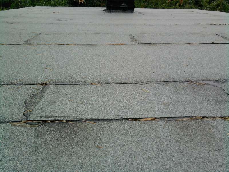

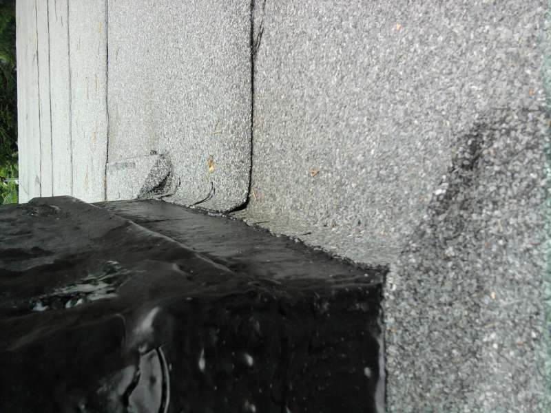

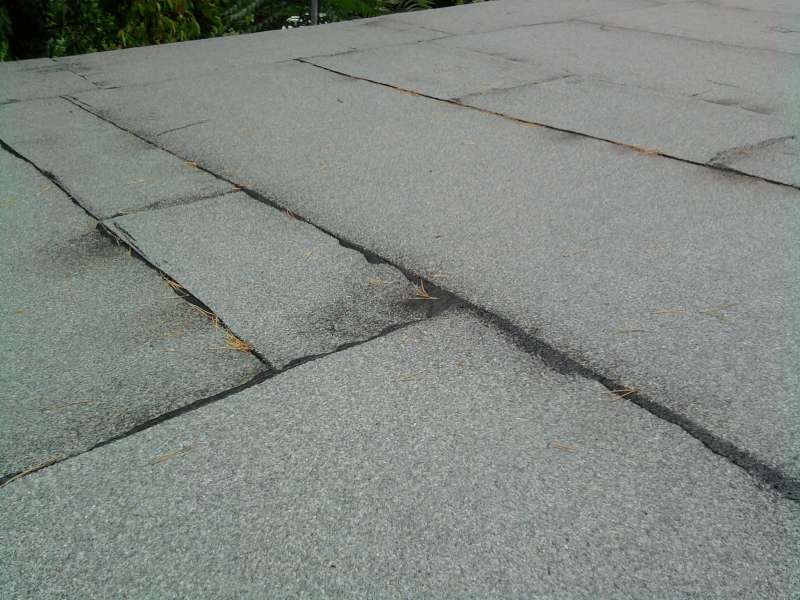

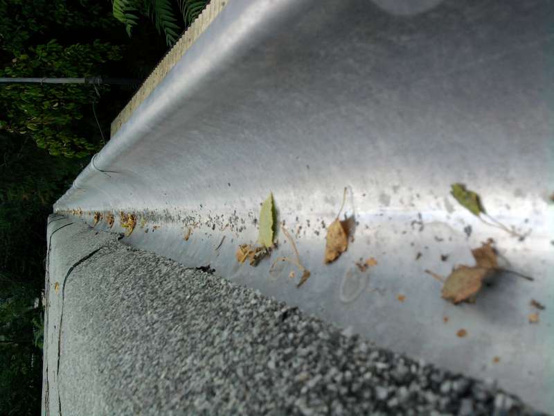

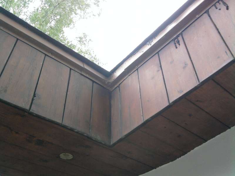

Ich bin etwas über die Ausführung der Dachsanierung verwundert ... :
  • warum werden Dachbahnen nicht durchgehend verlegt; sondern wie ein Mosaik!?
  • ist die Schornsteineinfassung so fachgerecht?
  • den Rinnneinlauf wollte ich zwar so nicht haben, es SCHEINT jedoch (immer noch!?) gängige Praxis zu sein, oder?
  • die Überstände über der Traufkante mißfallen mir total!
IMHO SCHEINT es dicht zu sein, ist dies jedoch auch korrekt /fachgerecht?

    🔴 KRITISCH: Mosaikartige Verlegung der Dachbahnen ist kein akzeptabler Ausführungsstandard – sie erzeugt unkontrollierbare Undichtheitsrisiken und verletzt die anerkannten Regeln der Technik (DINAbk. 18531).
    🔴 KRITISCH: Schornsteineinfassung muss aus geprüftem, dauerhaftem Material (z. B. Blei oder Aluminium) bestehen und fachgerecht in die Dachhaut eingebunden sein – provisorische oder verfugte Lösungen sind sicherheitsrelevant und schadenanfällig.
    ⚠️ WICHTIG: Rinneneinlauf und Traufüberstände müssen normkonform ausgeführt sein: ausreichendes Gefälle, dichte Anbindung an die Dachabdichtung, sowie Traufüberstände im Mindestmaß nach DIN 18531 (typisch 3–5 cm), um Wasseranschlag und Windabhebung zu verhindern.
    ⚠️ WICHTIG: Optische Dichtheit bei Trockenwetter ist kein Beleg für funktionale Dichtigkeit – fachliche Prüfung durch Druck- oder Wasserstandstest ist zwingend erforderlich.

    Dachbahnen: Dachbahnen sollten in der Regel überlappend und durchgehend verlegt werden, um eine wasserdichte Schicht zu bilden. Eine mosaikartige Verlegung kann auf Materialersparnis oder unsachgemäße Verarbeitung hindeuten. Dies kann zu Undichtigkeiten führen.
    Schornsteineinfassung: Die Schornsteineinfassung ist ein kritischer Punkt, da hier oft Wasser eindringen kann. Sie sollte sorgfältig abgedichtet sein, idealerweise mit Blech oder speziellen Dichtungsbahnen, die fachgerecht an Schornstein und Dachbahn angeschlossen sind.
    Rinneneinlauf: Der Rinneneinlauf muss so gestaltet sein, dass das Wasser ungehindert in die Dachrinne abfließen kann und keine Staunässe entsteht. Achten Sie auf ein ausreichendes Gefälle und eine saubere Verarbeitung.

    🔴 Gefahr: Die mosaikartige Verlegung von Dachbahnen ist ein kritisches Warnsignal. Stoßfugen und nicht durchgehende Bahnen sind hochgradig undichtheitsgefährdet und stellen einen massiven Mangel dar, der zu verdeckten Wasserschäden an der Dachkonstruktion und Dämmung führen kann. Dies ist in der Regel nicht fachgerecht.
    ⚠️ Korrektur: Die Aussage "es SCHEINT dicht zu sein" ist trügerisch. Eine optische Dichtheit bei Trockenwetter sagt nichts über die Funktion bei Regen, Schnee oder Wind aus. Gerade an den kritischen Anschlüssen und Stößen kann Wasser eindringen, ohne dass es sofort sichtbar wird.
    ➕ Ergänzung: Die Schornsteineinfassung muss zwingend aus einem geprüften System (z.B. Kamineinfassung aus Blei oder Aluminium) bestehen und fachgerecht in die Dachhaut eingebunden sein. Jede unsachgemäße Verfugung oder provisorische Abdichtung ist ein Sicherheitsrisiko. Auch der Rinneneinlauf muss so ausgeführt sein, dass er bei Starkregen die Wassermassen ableiten kann und nicht zu Rückstau führt.

    🔴 Gefahr: Eine nicht durchgehende Dachbahnverlegung ("Mosaik") erzeugt unzählige Anschlussstellen, die bei Alterung, Temperaturwechsel oder mechanischer Belastung zu Undichtheiten führen – besonders kritisch bei Schornstein- und Rinneneinlaufanschlüssen, wo Wasserstau und Kapillarwirkung zu schwerwiegenden Feuchteschäden im Dachstuhl oder der Bausubstanz führen können.
    🔴 Gefahr: Eine fachlich unzureichende Schornsteineinfassung stellt ein erhebliches Risiko für Feuchtigkeitseintrag und Frostschäden dar; bei fehlender oder falsch dimensionierter Abdeckung sowie unzureichender Überdeckung der Dachbahn kann es bereits nach wenigen Wintern zu Schimmelbildung, Holzfaulnis oder statischen Beeinträchtigungen kommen.
    ⚠️ Korrektur: Der Eindruck "dicht zu sein" ist keine fachliche Beurteilungsgrundlage – Dichtheit kann nur durch normgerechte Ausführung, geeignete Materialien, korrekte Überdeckungen und gegebenenfalls Druck- oder Wasserstandstests nachgewiesen werden; optische Täuschung ist bei Dachabdichtungen besonders häufig.
    ➕ Ergänzung: Traufüberstände sind nicht nur ästhetisch relevant: Zu große Überstände begünstigen Windhebelwirkung und Abheben der Bahnen, zu kleine erhöhen das Risiko von Wasseranschlag an der Fassade und Schäden durch Tropfwasser – die Norm DIN 18531 fordert klare Mindestmaße und Befestigungskonzepte.
    ➕ Ergänzung: Der Rinneneinlauf ist ein Schwachpunkt mit hohem Verschmutzungs- und Verstopfungsrisiko; eine fachgerechte Ausführung erfordert eine ausreichende Neigung, eine dichte Anbindung an die Dachabdichtung (z. B. mit Dichtungsring und Überdeckung), sowie eine wartbare Konstruktion – reine "gängige Praxis" ist kein Ersatz für normkonforme Ausführung.

    Traufüberstände ⚠️ Abwägung Nur Qwen nennt konkrete Normwerte (DIN 18531); GoogleAI und DeepSeek erwähnen das Thema nicht – KI-Konsens: Überstände sind funktionell relevant (Wasseranschlag, Windabhebung), Mindestmaße gelten als sicherheitserforderlich.

    🔴 Risiko Unnormgerechte Traufüberstände Wasseranschlag an Fassade, Putzschäden, Abheben der Bahnen bei Sturm – erhöhte Unfallgefahr durch herabfallende Teile.
