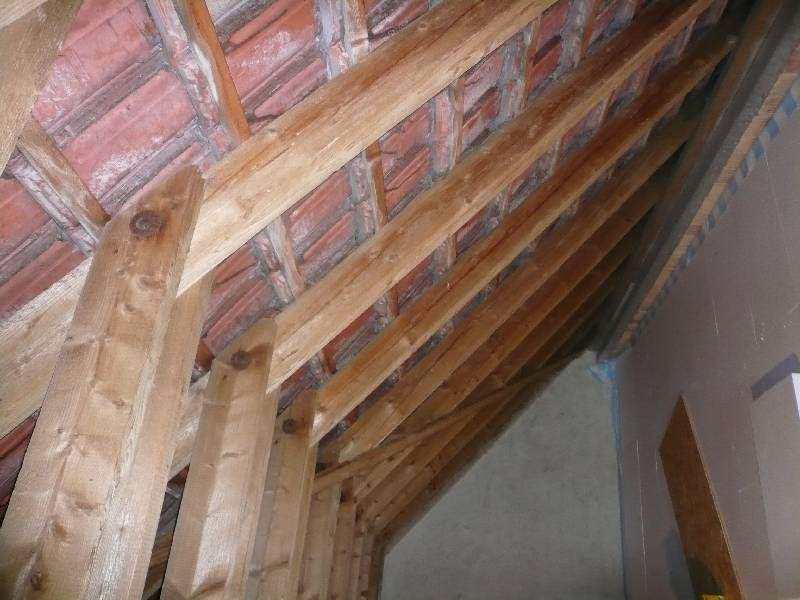

Dachdämmung Altbau: Holz als Dämmung ohne Abdeckung!
Wenn ...
Wenn seit 10 Tagen niemand ein Idee hat, dann zeige ich Ihnen eine Möglichkeit (Foto), wo das Dach (weil in Ordnung) auch nicht aufgedeckt wurde. 6 cm Vollholz - Holz ist Dämmung und Speicherung! -

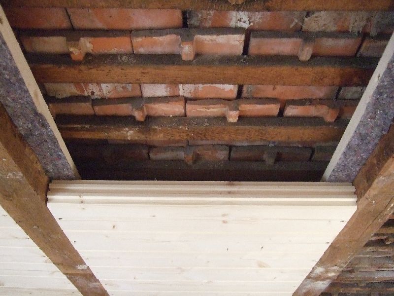

⚠️ Dachdämmung: Tauwasserbildung ohne Unterspannbahn vermeiden!
Tauwasser beachten!
Ich habe den gleichen Dachaufbau ohne Unterspannbahn. Die fehlende Unterspannbahn ist das eigentliche Problem. Auch ich möchte dämmen, aber ohne Tauwasserbildung. Besonders im Zwischenbereich der Sparren ist Tauwasser od. Regenwasser (bei Undichtigkeiten) tödlich für das Holz des Dachgebälks. Das ist schnell passiert wenn man die Dämmung zwischen die Dachsparren klemmt ohne zuvor einen Bauphysiker eingeschaltet zu haben.Auch Dampfsperren od. Dampfbremsen müssen kompliziert berechnet werden, sonst könnten im Extremfall die Schäden der Dämmmaßnahme ruinös werden.
Wenn man also ohne Folie auskommen will, muss die Dämmungsebene mittels Dachlatten weiter nach innen konstruiert werden, also weg vom Gebälk, sodass hier erst gar kein Feuchteschaden entstehen kann. Im Schadensfall wären idealerweise nur die nachträglich aufgebrachten Dachlatten betroffen, die man dann ersetzen könnte.
Ich habe mir dazu eine Konstruktion überlegt, die im Bedarfsfall (wenn das Dach undicht wäre) reversibel wäre. Dämmungsstärke wird bei mir max. 6 cm, da diese Stärke die meiste Kosten-Nutzen bringt.
