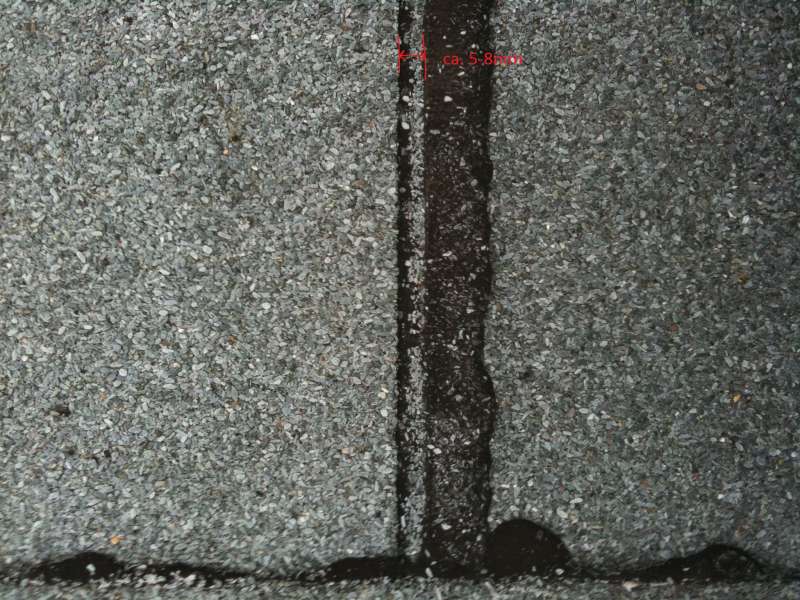

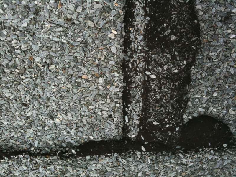

Vor ca. 1,5 Jahren wurde das Dach meines Flachdach-Bungalows neu gedeckt. Zuvor war auf dem Gefälle-Dach ca. 4 cm Styropor und 2-3 Bahnen "Teerpappe".
Vor ca. 1,5 Jahren wurde auf dem vorhandenen Dachaufbau nochmal Dick Styropor aufgetragen und 2 Deckbahnen.
Als ich die Tage auf dem Dach war, ist mir aufgefallen, dass die Bahnen etwas "gearbeitet" haben. Das kann ich verstehen, da die Temperaturschwankungen die das Dach aushält extrem sind, aber ich kann mir die Art- und Weise wie sowas zustande kommt nicht ganz erklären und würde gerne wissen, ob ich mir Sorgen machen muss, d.h. ob beim "Aufstocken" des Dachs gepfuscht wurde?!
Die Bahnen überlappen und an den Überlappungsstücken wurde eine Art Bitumenmasse oder andere Art "flexibler" Kleber benutzt um die überlappenden Stücke miteinandere zu verkleben.
Man kann nun sehen, dass die Bahnen ca. 5-8 mm weggedriftet sind, weil der "Klebe-Wulst", also das Klebematerial was beim Übereinanderkleben herausgedrückt wurde nicht mehr genau am Stoßende der Bahnen sitzt.
Muss ich mir ernsthafte Sorgen um die Dichtigkeit des Dachs machen?
Wurde etwas falsch gemacht? Wir sind an sich relativ zufrieden mit dem Dachdecker gewesen.
Weiß jemand Rat?

Kurz noch zur Info, was auf das Bestehende Dach "draufgekommen ist":
Wärmedämmung als Rollbahn aus Polystyrol Partikelschaum, mit Kaltkleber aufgeklebt. Typ: PS 20 SE, 140 mm dick, WLG35
Vedatop SU, kaltklebende Top-Elastomere Bitumen-Unterlagsbahn als 1. Abdichtungslage zugelassen
1 Lage Dachabdichtung aus Glasgewebe-Polymer-Bitumen-Schwißbahn, PV200 PYE S5, vollflächig aufgeschweißt. Die Überdeckung der Bahnen beträgt mind 8 cm.
1 Lage Dachabdichtung aus Elastomere-Bitumen-Schweißbahn mit Polyesterfaservlies-Einlage, PV 200 PYE S5, Oberseite beschiefert, vollflächig aufgeschweißt.

  2. Flachdach: Folien-Schrumpfung – Unbedenklich bei 5-8 mm
    Foto von Stefan Ibold
    ist ok
    Moin,
    alles im grünen Bereich. Die Bahnen werden vollflächig miteinander verschweißt und nicht "geklebt". Das, was Sie meinen, ist ein Schrumpf der Bahn, der sich aus der Trägereinlage ergibt. Das ist mit 5-8 mm in der Länge im grünen Bereich.
