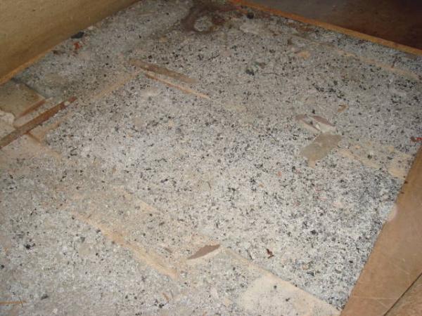

Unser Haus aus 1960 soll eine oberste Geschossdeckendämmung vorgenommen werden. Der Deckenaufbau ist vom Raum darunter in den Dachboden Gipskartonplatte, Lattung, Putz, Holzbalkendecke mit Mörtelschlacke in den Zwischenräumen. Ca. 25-30 cm dick.
Nun hatte ich mehrere Firmen da, eine hatte meiner Meinung nach keine Ahnung, die wollten auf den relativ unebenen Boden Dämmplatten mit Gips (wahrscheinlich so eine Art Fermacell) aufbringen. Eine andere will mit einer variablen Dampfbremse arbeiten und eine dritte ohne Dampfbremse.
Ich hatte mir, da der Boden nicht begehbar sein soll, eine dicke Mineralwolle-Dämmung vorgestellt, auf die keinerlei Verschalung kommen soll.
Hier ist das Argument des letzten Anbieters, dass dann eine Dampfbremse entfallen kann, da evtl. anfallendes Tauwasser ohne Probleme durch die Glas oder Steinwolle verdunsten kann. Kann ich mir bei 20 cm noch nicht so richtig vorstellen. Die saugt sich doch bestimmt voll ...
Eine variable Dampfbremse kann ich mir auch nicht so richtig vorstellen, da diffundiert es doch auch in die Dämmung. Ist das dann so langsam, dass ein Verdunsten eroflgen kann?
Ich hätte nach allem was ich gelesen habe eine Dampfsperre mit sd > 100 m eingebracht und ordentlich luftdicht verklebt und dann die Dämmung aufgebracht.
Hierzu sagten beide Firmen, dass ich dann die Feuchtigkeit in der Räumen darunter einsperren würde ... auch dass ich diese ordentlich lüfte konnte beide nicht davon abbringen.
Nun weiß ich nicht mehr weiter. Falls ohne Dampfsperre/Bremse könnte ich die Dämmung ja fast schon selbst aufbringen.

Hohlraum in der Decke oder nicht
"Mörtelschlacke in den Zwischenräumen. Ca. 25-30 cm dick"
Ist die Holzbalkendecke geschlossen mit der Schlacke ausgfüllt, oder gibt es eine Holzschalung auf den Balken und die Schlacke ist lose zwischen den Balken?
Es geht darum, ob sich in der Holzbalkendecke Luftholraum befindet und ggf. Außenluftverbindung besteht. Dann wäre jede aufgebrachte größtenteils unwirksam.
Ob eine Dampfsperre notwendig ist, hängt vom genauen Deckenaufbau ab. Das wird berechnet. Schicken Sie die Handwerker erstmal weg und lassen Sie die Maßnahme planen (Architekt / Ingenieur). Der Planer macht bei Bedarf auch die Angebotseinholung und Bauüberwachung. -

Hallo und danke für die Antwort.
Also es ist eine Schalung aus Brettern oben drauf, wenn ich die abnehme sind da die Balken und die Zwischenräume sind komplett mit der Schlacke ausgefüllt. Ich kann aber die Balken sehen, nur in den Zwischenräumen befindet sich die Schlacke. Wie die davon abgehalten wird nach unten durchzufallen weiß ich nicht ... Ich hänge mal ein Bild an ... so in der Art sieht das bei mir aus ... -
Dämmung: Luftschicht unter Schalung vermeiden – Wärmebrücke!
Wichtig ist: Keine Luftschicht
Wichtig ist halt, dass unter der Schalung keine Luftschicht verbleibt, sonst entfleucht durch die Luftschicht die Wärme, und die Dämmung oben drauf bringt nicht mehr viel.
Aber wie gesagt, holen Sie sich mal nen Planer, der ggf. auch Energieberatung macht. Warum rennen alle immer gleich zum Handwerker? Da fragen Sie 5 Handwerker und bekommen 10 verschiedene Antworten. -
