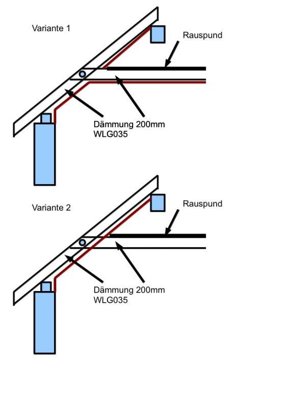

Dampfbremse verlegen: Varianten für dichten Anschluss an Zangen
Dampfbremse korrekt verlegen
ich habe eine Skizze erstellt mit dem Dach und wie ich mir vorstellen könnte die Dampfbremse zu verlegen. Welche Variante wäre korrekt? Ist es bei Variante 2 überhaupt praktisch möglich die Dampfbremse zw. den Zangen dicht mittels Klebeband anzubringen?

Alternative: Dampfbremse – Fummelige Ausführung, aber möglich
Variante 2
Variante 2 ist sehr fummelig, aber möglich. Habe ich schon auf Baustellen gesehen und auch schon mal einen Luftdichtheitstest bei dieser Anordnung der Dampfbremse durchgeführt - hat gut funktioniert.
Der luftdichte Anschluss der Dampfbremse an den Kehlbalken wird das Problem sein. Die Frage ist, ob das Klebeband dauerhaft am Holz hält. Da braucht man eher Dichtband und Anpressleisten - sehr fummelig.

Die Dampfbremse + OSBAbk. wollte ich machen da man ja das OSB durchaus auch mal durchstoßen kann wenn man irgendwelche Dübel etc. anbringt. Ich möchte OSB als Verkleidung nehmen und keinen Gipskarton da alles im OGAbk./Dachstuhl mit Lehm verputzt werden soll und ich dazu noch Schilfrohr als Träger antackern möchte.
Wie soll ich mir das mit den Anpressleisten vorstellen? Ich habe ja keine Chance zw. den Zangen eine Leiste anzuschrauben. Ich könnte maximal anstatt Klebeband auf dem Holz die Folie mittels diesem Anschlusskleber aus der Kartusche anbringen und dabei eine Dehnfuge lassen. -

Dampfbremse: Skizze zur Verlegung & Berücksichtigung der Zangen
Skizze
Also es wurde von einem Bauingenieur schon geplant und vom Statiker berechnet. Der Bau-Ing. hat ja auch den Bauantrag erstellt.
Ob und wie weit nun die Luftdichtheit dabei sinnvoll berücksichtigt wurde entzieht sich meiner Kenntnis.
Die Skizze ist nicht maßstabsgetreu, ich wollte damit nur den Verlauf der Dampfbremse aufzeigen. Die Firstpfette liegt ca. 2,50 m über der Kehlbalkenlage. Die Sparren sind ca. 8 cm breit und die Kehlbalkenlage als Doppelzangen ausgeführt. Das macht halt das Durchführen der Dampfbremse zw. den beiden Zangen recht fummelig da ja dort nur 8 cm Spalt sind. Wäre die Variante mit dem Anschlusskleber anstatt dem Klebeband nicht möglich? -

💡 Kernaussagen: Dieser Thread behandelt die Dachdämmung eines Altbaus (Bj. 1955/79) mit dem Ziel, den KFW85-Standard zu erreichen. Diskutiert werden der Aufbau der Dämmung zwischen den Sparren, die korrekte Anbringung der Dampfbremse, die Verwendung von OSBAbk.-Platten und die Berücksichtigung des Brandschutzes. Die Expertise eines Statikers und Planers wird als essentiell für eine fachgerechte Ausführung hervorgehoben.
⚠️ Wichtiger Hinweis: Bei der Verlegung der Dampfbremse ist ein dichter Anschluss an die Zangen entscheidend, wie im Beitrag Dampfbremse verlegen: Varianten für dichten Anschluss an Zangen erläutert wird. Variante 2 kann zwar fummelig sein, ist aber machbar, wie in Alternative: Dampfbremse – Fummelige Ausführung, aber möglich beschrieben.
✅ Zusatzinfo: Die Verwendung von OSB-Platten als Verkleidung bietet den Vorteil, dass sie Installationsebene schaffen und das Anbringen von Dübeln erleichtern. Allerdings sollte die Statik berücksichtigt werden, wie im Beitrag OSB-Platten: Statik, Dampfdichtheit & Installationsebene im Dach erwähnt wird. Die Dampfdichtheit der OSB-Platten ist in der Fläche gegeben, jedoch müssen Rand- und Anschlussbereiche sorgfältig abgedichtet werden.
🔴 Risiko: Ein häufiges Problem ist die unzureichende Berücksichtigung des Brandschutzes beim Dachausbau. Wenn das Dachgeschoss oberhalb der Zangen ausgebaut wird, muss das Stockwerk darunter mit einer Decke in F90 abgeschottet werden, wie im Beitrag Dachausbau: Brandschutzanforderungen im Dachgeschoss beachten! betont wird. Es ist ratsam, die Bauordnung zu konsultieren und die Anforderungen nicht zu unterschätzen.
📊 Fakten/Zahlen: Die Sparren haben eine Tiefe von mindestens 220 mm. Die Firstpfette liegt ca. 2,50 m über der Kehlbalkenlage. Diese Maße sind wichtig für die Planung der Dämmung und die Auswahl der Materialien.
👉 Handlungsempfehlung: Es wird dringend empfohlen, einen Statiker und Planer in die Planung der Dachdämmung einzubeziehen, insbesondere wenn ein KFW85-Standard angestrebt wird. Sie können sicherstellen, dass die Luftdichtheit korrekt geplant und umgesetzt wird, wie im Beitrag Dachausbauplanung: Statiker/Planer für Luftdichtheit einbeziehen? empfohlen wird. Details zum Dachaufbau finden sich im Beitrag Dachaufbau: Details zu Unterspannbahn, Sparren & OSB-Verkleidung.
