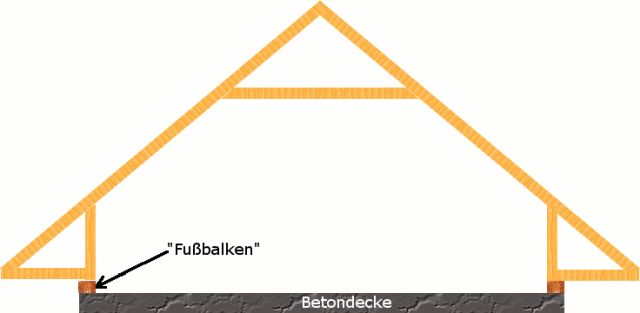

bei mir in der Nachbarschaft wurde ein Haus gebaut, bei dem die Dachkonstruktion schon vormontiert angeliefert wurde (die gegenüberliegenden Sparren, der Kehlbalken und der Drempel waren schon miteinander verbunden). Der Aufbau war "ruckzuck" erledigt. Die "Fußbalken" wurden an die Betondecke angeschraubt, und die Holzteile mit einem Kran einfach draufgestellt.
Kann mir einer erklären, was das für eine Konstruktion ist, und was die Vor- bzw. Nachteile (Vorteile, Nachteile) zu einer Dachkonstruktion mit Fuß- Mittel- und Dachpfette (Mittelpfette, Dachpfette) sind.
Ich habe mal gegoogelt, aber ein Kehlbalkendach ist es nicht, weil hier noch ein Drempel aus Holz verbaut ist.
Eine Zeichnung habe ich angehängt.
Vielen Dank im Voraus.
Gruß Andy.

    Ich erkenne, dass es sich um eine vorgefertigte Dachkonstruktion handelt, wahrscheinlich ein Kehlbalkendach mit Drempel. Diese Bauweise ermöglicht eine schnelle Montage, da wesentliche Holzteile bereits verbunden sind.
    Vorteile:
    • Zeitersparnis: Deutlich schnellere Montage im Vergleich zu traditionellen Dachkonstruktionen.
    • Präzision: Hohe Fertigungsgenauigkeit durch Vorfertigung im Werk.
    • Kostenkontrolle: Bessere Planbarkeit der Kosten durch standardisierte Elemente.
    Nachteile:
    • Transport: Benötigt Kran für den Transport und die Montage der vorgefertigten Elemente.
    • Flexibilität: Weniger Flexibilität bei nachträglichen Änderungen.
    • Planung: Exakte Planung im Vorfeld ist entscheidend.
    👉 Handlungsempfehlung: Prüfen Sie die Statik und die Einhaltung der Bauvorschriften, insbesondere bei der Anbindung an die Betondecke.

    bin mir aber nicht ganz sicher ob die von ihnen genannte konstruktion darunter fällt.
    MfG
  3. Nagelplatten-Dachstuhl: Kostenvorteile und Montage-Aspekte
    Die Nagelplatten
    wurden bei dem Dachstuhl auf jeden Fall verwendet  -  habe ich gesehen.
    Ich könnte mir vorstellen, dass der gesamte Aufwand (Kosten) bei dieser Montageart geringer ist, aber was sind die Nachteile davon?
    Gruß Andy
  4. Nagelplattenbinder: Vorteile, Nachteile & Größenordnung im Holzbau
    Gangnailbinder
    Richtig, Nagelplattenbinder.
    Der Vorteil ist, der Kostenaufwand, diese Dinger werden vorgefertigt im Werk und dieser erstellt auch die Statik dazu und es wird so wenig wie möglich Holzverarbeitet, die Montageziet ist, bei einem Einfamilienhaus ähnlich wie ein konventioneller Dachstuhl, diese Konstruktionen lohnen sich erst ab eine gewisse größen Ordnung.
    Der Nachteil ist der Ausbau, fängt beim Innenausbau an und hört bei Dachflächenfenster bzw. spätere Dachgaupenmontage auf, weil man dann in das Statisches System eine solche Konstruktion eingreift, welche diese Möglichkeiten meist nicht berücksichtigt.

    Man sagt auch Studiobinder und in diesem Fall: ohne Untergurt. Guxt Du hier:
