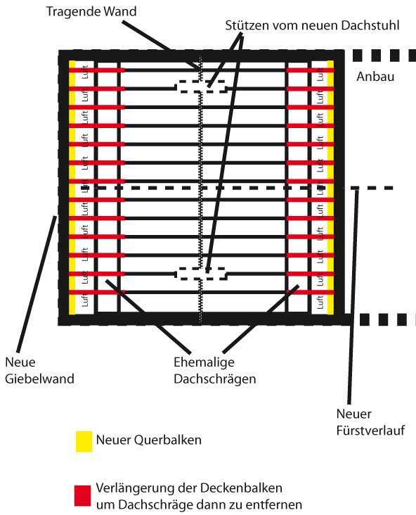

ich habe ein Haus gekauft das Baujahr 1928 hat. 1968 wurde angebaut und in diesem Zuge wurde ein neues, einheitliches Dach mit einem um 90 Grad versetzen Fürsten neu drauf gebaut.
Der alte Dachstuhl wurde abgerissen bis zu den Deckenbalken des Obergeschosses, allerdings wurden die alten DACHSCHRÄGEN gelassen. Also wenn ich auf dem Dachboden bin habe ich ungefähr 2 Meter Luft an der neuen Giebelwand wo die alten Dachschrägen auch noch zu sehen sind  -  die andere Seite sieht genauso aus.
Die Außenwände (Die Seiten, wo früher das alte Dach hin geneigt war) wurden Aufgemauert. Die neue Dachkonstruktion ist ungefähr in der Mitte des alten Hauses mit zwei Stützen auf den alten Dachstuhl aufgesetzt worden. Allerdings verläuft genau unter diesen Punkten eine tragende Wand, die ich natürlich auch drin lassen werde.
Meine Frage ist jetzt:
Ich möchte die Dachschrägen raus nehmen, da dahinter jetzt viel Luft ist und diesen will ich natürlich als Wohnraum nutzen. Ich würde an die neugemauerte Giebelwand einen Querbalken schrauben, die Deckenbalken verlängern und auf den neuen Querbalken absetzen. Die Schrägen darunter danach rausschmeißen.
Hat jemand mit so einer komplizierten Baustelle Erfahrung? oder weiß, worauf man unbedingt achten sollte?
Ich werde natürlich erstmal mit einem Statiker sprechen  -  möchte mich allerdings vorher schon informieren ob das überhaupt möglich ist.
Für Ihre Antworten bin ich schon jetzt sehr dankbar!

  2. Statik Deckenbalken: Aufwand & Risiken prüfen lassen!
    Prinzipiell geht alles
    "Weiß jemand, worauf man unbedingt achten sollte? "
    Auf das, was Sie selbst vorschlagen  -  zum Statiker. Der sagt Ihnen, mit welchem Aufwand das verbunden ist.
    Wurden denn die Sparren bündig mit der neuen Außenmauer abgeschnitten, oder ein Vordach in der aufgehenden Wand belassen, oder wie wurde das gelöst?

    Die original Deckenbalken sind momentan ja ...
    Die original Deckenbalken sind momentan ja nur zu 2/3 vorhanden und sind nicht mit den Außenwänden verbunden. Durch das Mauerwerk sind gehen keine Balken. Die liegen nur auf der tragenden Wand auf und werden links und rechts noch von den alten Dachschrägen gestützt.
    Wenn das so wie oben beschrieben funktioniert, ist es dann ein sehr großer Aufwand  -  auch finanziell gesehen?
    Liebe Grüße
    Johannes

    Kommt draufan ...
    wie immer bei Umbauten im Bestand.
    Stellt sich auch die Frage, wie man die Balken an Ort bekommt. Wenn diese nicht durchgehend sein müssen, vereinfacht sich die Sache sehr.
    Denkbar ist es, die vorhandenen Balken links und rechts durch aufgeschraubte Bohlen bis in die Seitenwände zu verlängern  -  ob und wie das geht sagt der Statiker. Ohne Gucken an Ort geht da gar nichts.
