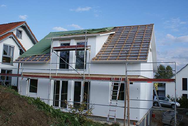

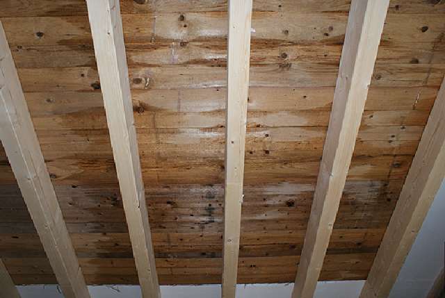

Hallo ... kurze Frage:
Es wurde ein Dachstuhl gebaut. Dieser mit Brettern bzw. Schwarten zugemacht / genagelt ... darüber eine (diffusionsoffen Folie?) und darüber die Lattung für die späteren Dachziegel.
Das Dach wure mit einer Wasserdichten Folie abgedeckt ... diese wurde jedoch vom Wind zur Hälfte weggeblasen.. und das Dach war nun üngeschützt ... natürlich regnete es auch kurz darauf.
Steht man jetzt im Haus sieht man, wie der unbedeckte Teil des Daches von innen feucht ist.. also die Bretter die sichtbar sind.
Frage: Ist dies problematisch wenn jetzt sofort die Dämmung von innen verarveitet werden würde? Stichwort Schimmelbildung?
Frage: Sollten die Bretter erst trocknen bevor mit der Isolierung im Innenbereich weitergemacht wird?
oder ist das alles ganz normal und ohne Problem zu betrachten?
Danke für eine fachliche Meinung?

    hier sieht man was ich meine:
    Bild 1: Folie durch Wind abgedeckt.
    ... dann hat es stark geregnet.
    Bild 2: Von Innen das Dach.

  3. Dachstuhl Neubau: Erst trocknen, dann Dämmung einbauen!
    ja ...
    ja ja und nein. Das in Kurzform.
    Erst trocknen, dann weitermachen.

    Vielen Dank für die kurze aber prägnante Antwort.
    Heißt dies im Klartext. Ziegel können von außen drauf? Dann ist das Ding dicht.
    Und hinterher dann von innen mit Bautrockner die Bretter trocknen bevor die Innendämmung und die Dampfbremse draufkommen?
    Wäre es so richtig?

    Thema Bautentrockner: Das ist ein bisschen mit Vorsicht zu genießen. Also schön sutsche wie man hier oben sagt. Nicht volles Rohr geben.
    Ich kann den Sinn der Notplane eigentlich immer noch nicht recht erkennen. Darunter ist ja offensichtlich gelattet und eine UDB/USB ist da offensichtlich auch drauf.
    Auf jeden Fall zusehen, dass das Dach eingedeckt wird (wenn das Gerüst ordentlich ist) ...
