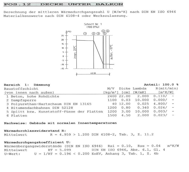

  3. Wärmeberechnung: Estrich auf Balkon laut Statik nicht vorgesehen
    Strich ist eigentlich nicht vorgesehen  -  anbei die Wärmeberechnung
    Wie schon geschrieben  -  Estrich ist eigentlich nicht vorgesehen ... Dann hätte ich es auch verstanden.
    Anbei habe ich die Statik / Wärmeberechnung aus der Statik angefügt.

    Statik bzw. Auszug aus der Wärmeberechnung habe ich als Bild angehängt. Estrich steht da nicht drin. Die Frage ist jetzt für mich: Wie bekomme ich unser schönes Häuschen dicht, warm und vor allem wie kann man am Besten die Wärmedämmung verlegen, sodass das Wasser möglichst schnell abfließt.
    Zwischen der mit Schweißbahn versehenen Betondecke und Tür ist übrigens ca. 24 cm Platz.
