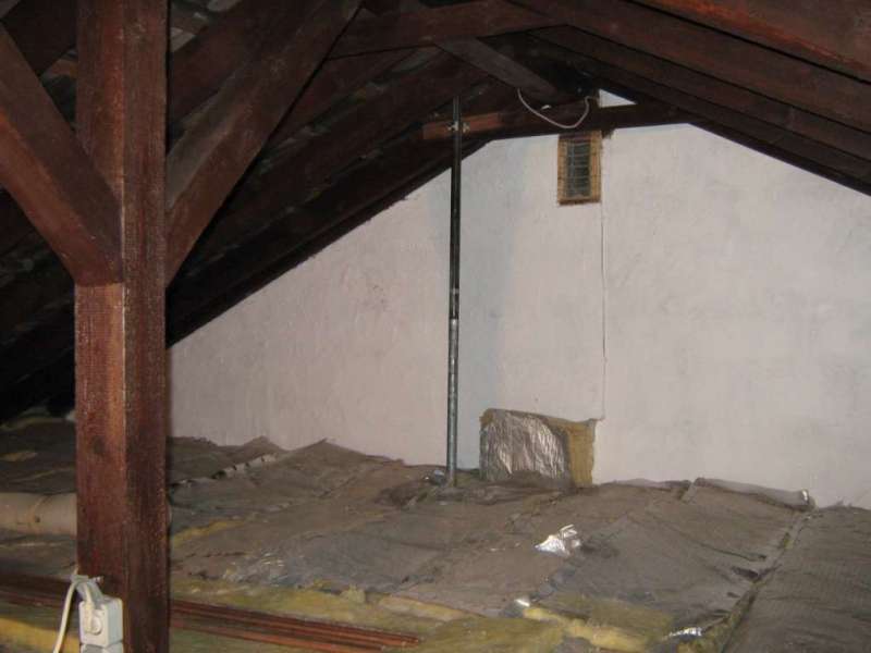

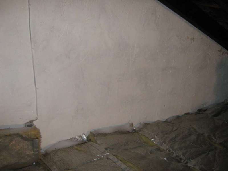

ich bin vor paar Jahren in ein Haus gezogen, welches ca. 1960 gebaut wurde.
Um das Dachgeschoss zu Dämmen, habe ich dort einfach Glaswolle auf den Boden gelegt, da dieser Raum eh nicht genutzt wird.
Mit der Zeit hat sich das Problem gebildet, dass an den 2 Wänden im Winter Eis entsteht. Gemerkt habe ich das Problem, da in den darunterliegenden Zimmern Feuchtigkeit in der Decke entstanden ist. Daraufhin habe ich auf dem Dachspeicher zw. Decke und Außenwand Schaum gefüllt. Dies führt dazu, dass zwar das Problem opitsch beseitig ist, aber praktisch die Feuchtigkeit (= Schnee) immer noch vorhanden ist.
Bei Neubau ist es so, dass man unterhalb von den Dachziegel eine Sperrbahn hat, die bei mir leider fehlt, sonst hätte ich die Glaswolle an die richtige Stelle gelegt.
Hat jemand eine Idee wie ich das Problem mit der Feuchtigkeit in den Griff bekomme? Kann ich nachträglich ohne Gerüst und ohne die Dachziegel zu heben, eine Sperre anbringen? Taugt die dann was und ist es kompliziert?
Zur besseren Luftzirkulation gibt es an beiden Mauern ein Lüftungsloch, so zirkuliert die Luft.
Kann mir jemand darüber hinaus sagen, warum manche Dachziegel an der Unterseite feucht sind und daruch Wassertropfen runterkommen?
Auf den zwei Bildern kann man sich das Problem anschauen. Vorab danke für Eure Beiträge.
🔴 KRITISCH: Sofortige Entfernung der bestehenden Glaswolldämmung und des nachträglich eingesprühten Schaums – beides verschließt Feuchte und beschleunigt Schäden.
🔴 KRITISCH: Keine nachträgliche Dampfsperre unter Dachziegeln – dies ist technisch unmöglich und fachlich unzulässig; die Dampfbremse gehört raumseitig, direkt unter der Dämmung.
⚠️ WICHTIG: Vor Sanierung: Feuchtemessung durch zertifizierten Bausachverständigen (VDI 4700) oder Energieberater (DINAbk. 18599) zur Bestimmung des Schadensumfangs.
⚠️ WICHTIG: Keine weiteren Eigenmaßnahmen wie Versiegelungen, Schaum- oder Folienanbringung – diese verschärfen den Feuchteeinschluss und erhöhen das Schimmel- und Holzfaulrisiko.

Der vorliegende Sachverhalt beschreibt eine nachträglich eingebrachte Dachbodendämmung in einem Altbau aus den 1960er Jahren, bei der auf eine fachgerechte Dampfsperre verzichtet wurde. Die geschilderten Symptome wie Eisbildung an den Wänden im Winter und Feuchtigkeit in den darunterliegenden Decken sind klassische Anzeichen für einen massiven Feuchteeintrag in die Bausubstanz. Die vom Nutzer durchgeführte Maßnahme, Schaum zwischen Decke und Außenwand zu spritzen, hat das Problem lediglich optisch verdeckt, die Feuchtigkeit jedoch im Bauteil eingeschlossen, was langfristig zu schwerwiegenden Bauschäden führen kann.
🔴 Gefahr: Die eingeschlossene Feuchtigkeit in der Dämmung und den angrenzenden Bauteilen führt zu einem erheblichen Risiko für Schimmelbildung und Holzschäden an der Dachkonstruktion. Ohne eine funktionierende Dampfsperre kondensiert die warme, feuchte Raumluft in der kalten Dämmung und an den Bauteiloberflächen, was die Bausubstanz nachhaltig schädigt.
➕ Ergänzung: Die feuchten Dachziegelunterseiten deuten auf eine unzureichende Hinterlüftung der Dachdeckung hin. Die vorhandenen Lüftungslöcher in den Mauern sind für eine wirksame Querlüftung des Dachraums oft unzureichend. Eine nachträgliche Installation einer Dampfsperre unter den Dachziegeln ohne Gerüst und ohne Abdecken der Ziegel ist technisch nicht möglich und fachlich nicht empfehlenswert.
⚠️ Korrektur: Die Annahme, dass eine Sperrbahn unter den Dachziegeln das Problem lösen würde, ist irreführend. Die entscheidende Maßnahme ist die fachgerechte Dampfbremse bzw. Dampfsperre auf der raumseitigen (warmen) Seite der Dämmung, nicht unter der Dachdeckung. Die vorhandene Konstruktion erfordert eine vollständige Neuplanung der Dachbodendämmung.
👉 Handlungsempfehlung: Sie müssen umgehend einen zertifizierten Energieberater oder Bausachverständigen mit Erfahrung im Altbau beauftragen. Dieser kann den Feuchtegehalt der Bausubstanz messen und ein Sanierungskonzept erstellen. Die aktuelle Dämmung ist zu entfernen, die Bauteile sind zu trocknen und eine fachgerechte Dämmung mit raumseitiger Dampfbremse ist einzubauen. Führen Sie keine weiteren Eigenmaßnahmen durch, da diese das Problem verschlimmern und die Bausubstanz gefährden.
Der Sachverhalt beschreibt eine gravierende konstruktionsbedingte Feuchteschädigung im Dachgeschoss eines ca. 1960 errichteten Altbauhauses, ausgelöst durch fehlende diffusionsoffene Planung bei der nachträglichen Dämmung mit Glaswolle ohne Dampfbremse oder Dampfsperre.
🔴 Gefahr: Die Eisbildung an den Wänden und die Feuchtigkeit in der darunterliegenden Decke weisen eindeutig auf eine massive Kondensatbildung im Bauteilquerschnitt hin – verursacht durch warme, feuchte Raumluft, die durch die ungedämmte Decke nach oben diffundiert und an der kalten Dachhaut kondensiert. Dies führt langfristig zu Holzfaulnis, Schimmelbildung und statischer Schwächung der Dachkonstruktion.
🔴 Gefahr: Das nachträglich eingebrachte Schaummaterial verschlechtert die Situation weiter, da es die bereits bestehende Feuchte einschließt und die natürliche Trocknung nach innen oder außen behindert – ein klassischer Fall von "Feuchte-Einschluss", der Schäden beschleunigt.
⚠️ Korrektur: Die Annahme, eine Sperrbahn unter den Dachziegeln sei "bei Neubau üblich", ist irreführend: Unter Dachziegeln wird keine Dampfsperre, sondern eine wasserdichte Unterspannbahn (z. B. bituminös oder kunststoffbasiert) verlegt – diese schützt vor eindringendem Regen, nicht vor Diffusionsfeuchte. Die eigentliche Dampfbremse gehört in die warme Bauteilseite – also unter die Dämmung, direkt an der Raumseite der Decke.
➕ Ergänzung: Die feuchten Dachziegelunterseiten resultieren aus Kondensat, das sich an der kalten Dachhaut absetzt und bei Temperaturanstieg oder Luftbewegung als Tropfen abläuft – ein klares Indiz für fehlende Hinterlüftung oder unzureichende Dampfbremsung.
➕ Ergänzung: Die Lüftungsöffnungen an den Wänden sind kontraproduktiv, da sie kalte Außenluft in den Dachraum einleiten und die Kondensationszone weiter nach innen verschieben – bei fehlender Dampfbremse verstärken sie die Feuchteproblematik.
👉 Handlungsempfehlung: Eine nachträgliche Dampfbremse unter der bestehenden Glaswolle ist technisch nur mit vollständiger Demontage der Dämmung und sorgfältiger fugenloser Verklebung möglich – dies erfordert fachkundige Ausführung und keine "Quick-Fix"-Lösung. Beauftragen Sie unverzüglich einen zertifizierten Energieberater (z. B. nach DIN 18599) oder einen Sachverständigen für Feuchteschäden (z. B. mit Zertifizierung nach VDIAbk. 4700), um eine detaillierte Feuchtemessung, Bauteilanalyse und statisch sichere Sanierungskonzeption vorzunehmen.
