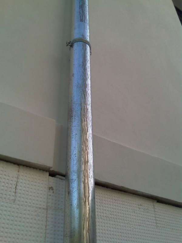

an einer Flachdachvilla wurden Fallrohrstränge aus Titanzink montiert. Bereits 3 Tage nach der Montage wiesen die Fallrohre eine unansehnliche Korrosion in Form von tropfenähnlichen schwarzen Laufspuren auf. Auf Kosten des Dachdeckers wurden diese Fallrohre ausgetauscht. Die neuen blanken, und mit Handschuhen montierten Fallrohre wiesen leider wiederum nach 3 Tagen dieselben unansehnlichen Flecken auf. Woran kann das liegen?
Das Flachdach ist mit Bitumenschweißbahn abgedichtet. Fassade ist mit einer Lotusfarbe gestrichen worden.
Ich werde noch ein Foto nachreichen.
Gruß aus Berlin

    Ich sehe, dass es bei Titanzink-Fallrohren an einer Flachdachvilla kurz nach der Montage zu Korrosion in Form von schwarzen Laufspuren gekommen ist.
    Mögliche Ursachen für die Korrosion könnten sein:
    • Kontaktkorrosion: Durch Kontakt mit unedleren Metallen (z.B. Kupfer) kann Zink korrodieren.
    • Bitumen: Auswaschungen aus der Bitumenschweißbahn des Flachdachs könnten die Korrosion begünstigen.
    • Umwelteinflüsse: Saure Niederschläge oder aggressive Luftschadstoffe können Zink angreifen.
    • Materialfehler: In seltenen Fällen kann ein Fehler im Material des Fallrohrs vorliegen.
    • Montagefehler: Die Verwendung ungeeigneter Handschuhe (z.B. solche, die Rückstände hinterlassen) bei der Montage kann ebenfalls zu Korrosion führen.
    Ich empfehle, die folgenden Punkte zu prüfen:
    • Materialprüfung: Eine Analyse des Materials der Fallrohre kann Aufschluss über eventuelle Materialfehler geben.
    • Umgebungsbedingungen: Die Analyse von Niederschlagswasser und Luft auf aggressive Substanzen kann helfen, die Ursache der Korrosion zu identifizieren.
    • Montageprotokoll: Überprüfen Sie, ob bei der Montage die korrekten Materialien und Werkzeuge verwendet wurden.
    👉 Handlungsempfehlung: Lassen Sie die Ursache der Korrosion von einem Fachmann (Klempner oder Materialprüfer) untersuchen, um weitere Schäden zu vermeiden.
    Der geschilderte Sachverhalt beschreibt eine wiederholte Korrosion an Titanzink-Fallrohren, die bereits wenige Tage nach der Montage auftritt. Dies deutet auf ein grundlegendes Problem hin, das nicht auf Materialfehler oder Montagefehler allein zurückzuführen ist. Die Kombination aus Bitumenschweißbahn auf dem Flachdach und einer Lotusfarbe an der Fassade ist hier besonders kritisch zu betrachten.
    🔴 Gefahr: Die schwarzen Laufspuren sind ein klassisches Indiz für eine chemische Reaktion des Zinks mit alkalischen oder säurehaltigen Abwässern. Bitumen enthält oft auswaschbare Bestandteile, die mit Zink reagieren können. Auch die Lotusfarbe könnte Inhaltsstoffe enthalten, die bei Regenwasserablauf die Korrosion beschleunigen. Es besteht die Gefahr, dass die Fallrohre dauerhaft geschädigt werden und ihre Funktion verlieren.
    ➕ Ergänzung: Die Ursache liegt höchstwahrscheinlich in der chemischen Zusammensetzung des Regenwassers, das über die Bitumenbahn und die Fassadenfarbe läuft. Titanzink ist zwar korrosionsbeständig, aber nicht gegen aggressive Medien. Die schnelle Reaktion (3 Tage) spricht für einen sehr starken chemischen Angriff. Eine Analyse des Regenwassers oder der abgelagerten Rückstände wäre aufschlussreich.
    ⚠️ Korrektur: Die Annahme, dass die Korrosion durch Montagefehler (Handschuhe) verursacht wird, ist hier vermutlich falsch. Die Wiederholung des Problems nach dem Austausch zeigt, dass die Ursache in der Umgebung liegt, nicht in der Handhabung. Auch die Vermutung, dass es sich um eine unansehnliche, aber harmlose Patina handelt, ist zurückzuweisen, da die Fleckenbildung so schnell und stark auftritt.
    👉 Handlungsempfehlung: Beauftragen Sie einen unabhängigen Bausachverständigen oder einen Fachmann für Metallkorrosion. Lassen Sie zunächst eine chemische Analyse des Regenwassers durchführen, das von Dach und Fassade abfließt. Prüfen Sie, ob eine Trennung der Wasserströme (z. B. durch eine separate Ableitung des Dachwassers) möglich ist. Bis zur Klärung sollten keine weiteren Fallrohre aus Titanzink montiert werden. Ziehen Sie alternativ Fallrohre aus Edelstahl oder Kunststoff in Betracht, die chemisch beständiger sind.

  2. Titanzink Fallrohr: Korrosionsbild – Analyse der Laufspuren
    Hat zwar etwas länger gedauert, aber habe endlich ...
    Hat zwar etwas länger gedauert, aber habe endlich ein Foto gefunden:
