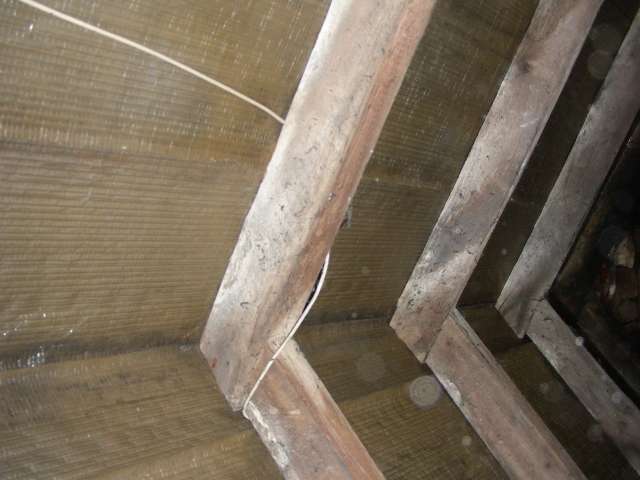

Leider sind nach einem Termin mit einem Energieberater noch Fragen offen und er ist im Urlaub.
Dachaufbau bisher:
Ziegel
Lattung
Gewebebahn (überlappend aber nicht verklebt verlegt, eingebaut ca. 1970)
Sparren 7 x 12
Geplant und mit Energieberater/Statiker besprochen:
Ziegel
Lattung
Gewebebahn (wird nicht verändert, die lieben Kostengründe!)
Neu:
Aufdopplung der Sparren von Innen um 4 cm
Klemmfilz komplett eingeschoben (160 mm)
Dampfbremse (aber welche?)
Lattung
Gipskartonplatten 12,5 mm
Super, ich dachte ich wüsste Bescheid und bin mit meiner Einkaufsliste zum Baustoffhändler meines Vertrauens.
Dort wurde ich dann aufgeklärt das es bei Dampfbremsen sehr große Unterschiede gibt. Er hat mir dann zu einer diffusionsoffenen Unterspannbahn von Knauf (LDS 0.02) geraten damit gegebenenfalls eintretende Feuchtigkeit in den Innenraum difundieren könnte.
Was ist davon zu halten? Ist dies richtig? Gibt es bessere Alternativen?
Herzlichen Dank für Ihre Antworten

  2. Dampfsperre statt Unterspannbahn: PE-Folie im Dachausbau
    Unterspannbahn oder Dampfsperre?
    innen rein gehört eine Dampgsperre und nichts diffusionsoffenes, das muss schon mal klar sein!
    Ganz einfach weil die Feuchtigkeitsbelastung aus dem Innenraum kommt und nicht zur Kondensation auf die kalte äußere Seite der Dämmung gelangen darf.
    Konservativ betrachtet also je dichter desto besser, also PE-Folie mit sd-Wert 100 oder ähnlich ...
    Wenn man das ein Stück weiter in die Öko-Ecke hin betrachten will kann man eine feuchtevariable Dampfsperre nehmen wie zum Beispiel proclima dbAbk.+ oder intello, die sind erst mal auch dampfdicht, nicht ganz so hochgradig wie eine normale PE-Folie aber erlauben je nach Umgebungszustand eine Rückdiffusion von trotzdem eingedrungener Feuchtigkeit in den Innenraum ... das heißt aber keinesfalls, dass die jederzeit diffusionsoffen wären!
    In der Konsequenz heißt das, es gab irgendein Missverständnis in der Konversation zwischen Ihrem Baustoffhändler und Ihnen (kann vorkommen, ich gehe davon aus, Sie sind Laie was Bauphysik angeht) oder da hat Ihnen jemand Mist erzählt. Im zweiten Fall sollten Sie dem Händler den Vertrauensvorschuss entziehen!

  3. Gitterfolie im Altbau: Hinterlüftung prüfen!
    die
    "Gewebebahn (wird nicht verändert, die lieben Kostengründe!) "
    sieht mir sehr nach einer GitterFOLIE aus?!
    Eine solche müsste dann (mit Dämmungsabstand) hinterlüftet werden?!
    Von einem sachverständigen Dachdecker prüfen lassen!
    Energieberater/Statiker wissen das in der Regel.
    Oder sollte mich das Spiegeln auf dem Bild hier täuschen?
  4. Dämmen bis Gitterfolie? Dampfbremse-Wahl entscheidend!
    Ok! Gitterfolie
    herzlichen Dank schon mal für den Hinweis.
    Der Energieberater hat mir empfohlen bis an die Gitterfolie zu dämmen? Habe den Klemmfilz auch schon gekauft?
    Geht das dennoch?
    Wenn ja mit welcher Dampfbremse?

  5. Dachausbau: Haftung für Ausführungsdetails im Forum?
    verbindliche Ausführungsansagen ...
    verbindliche Ausführungsansagen kann es im Forum nicht geben, wer soll denn dafür haften? Das wäre eine unbezahlte Planungsleistung und wenn da etwas falsch ist und es zu einem Schaden kommt kann man nicht sicher sein, ob man plötzlich Anwaltspost mit Schadenersatzforderungen im Briefkasten hat ... also bitte für endgültige Ausführung den zuständigen beratenden Ingenieur befragen! ...
    Aber grundsätzlich: wenn das so eine Gitterfolie ist, dann muss Luft dazwischen!
    Wenn die Dämmung schon gekauft ist dann muss man eben statt 4 cm 8 cm aufdoppeln und die Hinterlüftung sicherstellen, am besten mit einer zusätzlichen Winddichtung zwischen Luft und Dämmung.
    Durch Wahl einer anderen Dampfsperre kann man einen grundsätzlichen Fehler nicht kompensieren!
    Das heißt übrigens immer Dampfsperre, Dampfbremse gibt es in der Bauphysik nicht 😉

  12. Gitterfolie im Altbau: Mikroperforierung beachten!
    Hallo Wolfgang,
    sach nicht immer Gewebe zu der Folie,
    nur weil da 'ne Gitterverstärkung drin ist 😉
    Sorry!
    Steht da nirgends ein Namenszug des Herstellers drauf?
    Die meisten dieser Folien hatten eine (künstliche) Mikroperforierung und waren deshalb bei Kontakt von unten nicht dicht.
    Nach 40 Jahren kann die Folie auch natürlich perforiert bzw. brüchig geworden sein.
    Damit wäre dann der notwendige zusätzliche Schutz der Wärmedämmung nicht mehr gegeben.
    Das sollten Sie vorher abklären lassen!
  13. Dachausbau: Gitterfolie + variable Dampfbremse – Besser?
    Nun gut. Also Gitterfolie
    Diese eingebaute Folie ist noch sehr gut, nicht perforiert oder ähnliches. Leider lässt sich aber auch kein Herstellername oder eine Bezeichnung darin finden.
    Nochmal die Frage:
    Wenn ich um 6 cm aufdoppele, also 2 cm Abstand zur Gitterfolie bekomme und dann eine Dampfbremsfolie mit feuchtevariablen sd-Wert nehme. Wäre diese Konstruktion dann zumindest besser als die ursprüngliche?
    Wolfgang

  16. Pro Clima Intello: Dämmung ohne Hinterlüftung möglich?
    @Herr Kuschow, @Herr Lott,
    Ich habe mit der Firma Moll telefoniert und eine klare Aussage erhalten. Herzlichen Dank für die vielen Hinweise und vor allem für den Link.
    Der Techniker der Firma Moll bestätigte das es mit der Pro Clima Intello möglich ist das ganze Gefach auszufüllen, also ohne Hinterlüftung.
    Allerdings machte er mich darauf aufmerksam das diese alten Gitterfolien eventuell einen Zelteffekt (bei Berührung von Innen dringt Wasser durch) aufweisen können.
    Eine Hinterlüftung ist also nicht nötig aber der Klemmfilz sollte nicht an die Gitterfolie stoßen.
    Also werde ich vertikale Latten zwischen den Gefachen anbringen um den Abstand sicher zu stellen und dann den Klemmfilz einbringen und anschließend die Pro Clima Intello Plus einbringen. (Natürlich Luftdicht an allen Stellen)
    Darauf kommen dann die 4 x 6 Hölzer als Lattung für den Gipskarton
    12er Sparren werden mit 6 x 6 Rahmenhözern aufgedoppelt, Abstandshalter 2 cm in den Gefachen, 160 mm Klemmfilz, Pro Clima intello Plus, 4 x 6er Querlattung, Gipskartonplatten.
    Herzlichen Dank für alle Tipps und Hinweise.
