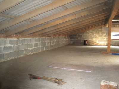

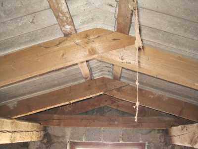

Ich habe ein ehemaliges Feuerwehrhaus übernommen um es als Büro und Lager zu nutzen. Gebaut wurde es ca. 1964. Es ist eingeschossig mit einer Decke aus Stahlträgern und Beton. Oben ist das Dachgeschoss in der Mitte ca. 2,25 m am Rand ca. 0,90 m die Gesamtfläche des Dachbodens ist ca. 126 m². Das Dach besteht aus Sparren (ca. 14 cm) hoch, Lattung und Welleternit. Der Dachboden soll zur Lagerung von selten benötigtem dienen. Also begehbar und belastbar bleiben. Da das Dach soweit mir bekannt noch dicht ist möchte ich es ungern abdecken und die mir bekannte Methode des Neuaufbaus vornehmen. Daher meine Frage ob jemand schon mal soetwas ähnliches hatte und mir andere Möglichkeiten nennen kann. Ich werde noch ein paar Bilder mit einbinden, damit man sich eine Vorstellung davon machen kann.
Das Gebäude wird unten beheizt.
Danke allen für Tipps und Anregungen die Meine "Denkblockade" auflösen könnten. Gerne schreibe ich wenn nötig noch mehr Details.

    🔴 KRITISCH: Asbestuntersuchung durch zertifizierten Asbestsachverständigen vor jeglicher Bearbeitung der Welleternit-Dachdeckung zwingend erforderlich.
    🔴 KRITISCH: Statikprüfung der Stahlträger/Betondecke durch einen nach DINAbk. 1055 bzw. Eurocode 0–1 anerkannten Statiker für Dämm- und Lagerlasten – vor Einbau und Nutzung.
    🔴 KRITISCH: Baurechtliche Genehmigung für Umnutzung (Gewerbe/Lager) und brandschutztechnische Abstimmung (Feuerwiderstand, Zugänglichkeit) vor Baubeginn einholen.
    ⚠️ WICHTIG: Bauphysikalisch abgesichertes Dämmkonzept inkl. Dampfbremse, diffusionsoffener Aufbau und Tauwassernachweis durch staatlich anerkannten Energieberater oder Bauphysiker erstellen lassen.
    ⚠️ WICHTIG: Keine Eigenleistungen an Dachhaut, Dämmung oder Konstruktion vor Vorliegen aller fachlichen Gutachten und Genehmigungen.

    🔴 Gefahr: Die Dachdeckung aus Welleternit stellt ein erhebliches Gesundheitsrisiko dar, da dieses Material bis in die 1990er Jahre hinein asbesthaltig war. Bei Beschädigung oder Bearbeitung können krebserregende Fasern freigesetzt werden. Eine fachgerechte Untersuchung und ggf. Sanierung durch einen zertifizierten Asbestsachverständigen ist vor jeglichen Arbeiten zwingend erforderlich.
    ➕ Ergänzung: Die geplante Dämmung des Dachbodens erfordert eine bauphysikalisch korrekte Ausführung, um Tauwasserbildung und Bauschäden zu vermeiden. Eine Dampfsperre auf der warmen Seite und eine diffusionsoffene Konstruktion sind unerlässlich. Zudem muss die Statik der Stahlträger und der Betondecke für die zusätzliche Last aus Dämmung und Lagergut geprüft werden.
    ⚠️ Korrektur: Die Annahme, dass das Dach "dicht" sei, ist keine ausreichende Grundlage für den Verzicht auf eine Neueindeckung. Gerade bei Welleternit können Mikrorisse oder Undichtigkeiten an Durchdringungen bestehen, die erst bei genauem Fachaugenschein erkennbar sind. Eine reine Innendämmung ohne Überprüfung der Dachhaut birgt ein hohes Risiko für Folgeschäden.
    👉 Handlungsempfehlung: Beauftragen Sie umgehend einen zertifizierten Asbestsachverständigen zur Beprobung und Bewertung der Welleternit-Dachdeckung. Parallel dazu sollte ein Statiker die Tragfähigkeit der Decke für die geplante Nutzung prüfen. Lassen Sie von einem Energieberater oder Bauphysiker ein Dämmkonzept erstellen, das die spezifischen Gegebenheiten des Altbaus berücksichtigt. Führen Sie keine Eigenleistungen an der Dachhaut oder Dämmung durch, bevor nicht alle Risiken fachlich geklärt sind.

    🔴 Gefahr: Die Verwendung von Welleternit (asbesthaltig bis Mitte der 1980er-Jahre) birgt ein erhebliches Gesundheitsrisiko – bei jeder Bearbeitung oder Beschädigung können Asbestfasern freigesetzt werden, die krebserregend sind.
    🔴 Gefahr: Die Stahlbetondecke mit Stahlträgern weist bei unzureichender Feuchtesperre und fehlender Dampfbremse ein hohes Risiko für Tauwasserausfall und damit für Schimmelbildung im Dämmstoff oder an der Deckenunterseite auf – besonders bei beheiztem Raum unterhalb eines kalten Dachbodens.
    ⚠️ Korrektur: Eine bloße Dämmung des Dachbodens ohne fachgerechte Planung der gesamten Wärme- und Feuchteschutzschichtfolge ist keine zulässige Lösung – die Konstruktion muss als hygrothermisches System betrachtet werden, nicht als isolierte Maßnahme.
    ➕ Ergänzung: Für eine begehbare und belastbare Lagerfläche ist eine statisch nachgewiesene Konstruktion erforderlich – die vorhandenen Sparren (14 cm Höhe) reichen bei üblicher Dachbodendämmung nicht aus, um zusätzliche Lasten (Dämmung, Trittschutz, Lagergut) sicher aufzunehmen.
    ➕ Ergänzung: Die Umnutzung eines ehemaligen Feuerwehrhauses unterliegt der Landesbauordnung – eine Änderung der Nutzung (Gewerbe/Lager) erfordert i. d. R. eine baurechtliche Genehmigung sowie den Nachweis der brandschutztechnischen Eignung (z. B. Feuerwiderstandsdauer der Decke, Zugänglichkeit für die Feuerwehr).
    ✅ Zustimmung: Der Verzicht auf einen kompletten Dachneuaufbau ist grundsätzlich sinnvoll, solange die Dachhaut tatsächlich dicht und stabil ist – jedoch darf dies nicht zu Lasten der Sicherheit oder der Bauphysik gehen.
    👉 Handlungsempfehlung: Beauftragen Sie unverzüglich einen zertifizierten Sachverständigen für Asbestsanierung zur Materialanalyse des Welleternits und einen staatlich anerkannten Energieberater bzw. Bauphysiker zur Erstellung eines detaillierten Dämmkonzepts inkl. Feuchteschutznachweis, statischer Prüfung und brandschutztechnischer Abstimmung – vor jeglicher Baumaßnahme.
