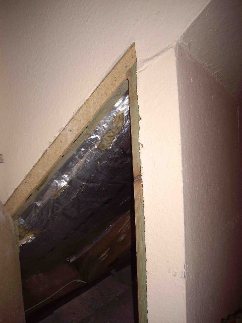

ich habe da eine Frage zur Wärmedämmung einer Dachschräge meines Hauses.
Folgende Lage: Einfamilienhaus von 1980 mit Walmdach. Im Obergeschoss sind an den Dachschrägen Drempel vorhanden. Da es in einem Zimmer ständig relativ kühl war und es auch aus dem Drempel Zugluft zu kommen schien, habe ich die Abseite geöffnet (siehe Bild), um zu schauen, wo eine Undichtigkeit bzw. lose Dämmung o.ä. vorhanden ist. Die Dämmung besteht aus alukaschierter Mineralwolle (125 mm), die als Zwischensparrendämmung eingebracht ist. Diese hängt an einigen Stellen durch, ist vielfach eingerissen und an einer Stelle saß die Dämmung auch überhaupt nicht richtig, daher wohl auch der Windzug. Ich möchte jetzt im Bereich der Abseite die Dämmung austauschen/erneuern (ist zwar nicht optimal, nur diesen Bereich zu machen, aber da ich dort jetzt ohne viel Auwand rankomme ...). Der Dachaufbau ist wie folgt: Schieferplatten, Dachpappe, Schalung (Rauspund), Dämmung (alukaschiert). Nach meinem Verständnis ist die Alukaschierung die Dampfsperre, da ja auch die Dachpappe Dampfsperrend wirkt und somit verhindert werden muss, dass Dampf in die Dämmung eintritt!? Richtig gedacht? Die Sparren sind 8/20, weshalb ich statt der 125er jetzt gerne 200er Wolle einbringen möchte. Warum da damals nur 125er reingemacht wurde ist mir schleierhaft (es ist keine Hinterlüftungsebene). Oder kann es dafür einen sinnvollen Grund geben? Da ich nun Dämmwolle ohne Alukaschierung nehmen möchte, muss ich dann wohl noch eine Dampfsperrfolie aufbringen (Dampfsperre und Luftdichtigkeit idealerweise). Was sollte ich da benutzen? Normale PE-Folie mit was für einem SDAbk.-Wert? Oder doch wieder Dämmung mit Alukaschierung wie jetzt?
Bin für alle Antworten/Ideen/Anregungen dankbar
🔴 KRITISCH: Kein Teilaustausch der alukaschierten Dämmung ohne vollständiges bauphysikalisches Sanierungskonzept – Gefahr von Tauwasserausfall, Holzfäule und Schimmel durch fehlende oder inkonsistente Dampfsperre.
🔴 KRITISCH: Bei Erhöhung der Dämmstärke auf 200 mm ist eine zusätzliche Untersparrendämmung zwingend erforderlich – alleinige Zwischensparrendämmung führt zu unzulässiger Kompression, Verlust der Wärmedämmwirkung und statischer Überlastung der Sparren.
⚠️ WICHTIG: Die vorhandene Alukaschierung ist eine hochwirksame Dampfsperre (sd > 100 m); ein Wechsel zu einer nicht-kaschierten Dämmung erfordert den nachträglichen Einbau einer fachgerechten, luftdichten und fugendichten Dampfsperre auf Raumseite – keine "natürliche" Dampfbremse durch Dachpappe!
⚠️ WICHTIG: Ein funktionierender Luftspalt (Hinterlüftungsebene ≥ 20 mm) zwischen Dämmung und Dachhaut ist bauphysikalisch unverzichtbar zur Feuchteabfuhr – fehlende oder verlegte Hinterlüftung erhöht massiv das Kondensatrisiko.

✅ Zustimmung: Die Annahme, dass die Alukaschierung als Dampfsperre fungiert, ist grundsätzlich richtig. Allerdings ist die Dachpappe auf der Schalung keine vollwertige Dampfsperre, sondern eher eine wasserführende Schicht. Die Kombination beider Schichten kann bei unsachgemäßer Ausführung zu Feuchtefallen führen.
⚠️ Korrektur: Die Aussage, dass die Dachpappe als Dampfsperre wirkt, ist fachlich nicht korrekt. Dachpappe ist dampfdiffusionsoffen und dient primär als Unterdeckbahn. Eine Dampfsperre muss innenseitig vor der Dämmung angebracht werden, um das Eindringen von Raumluftfeuchte in die Dämmung zu verhindern.
➕ Ergänzung: Bei einer Erhöhung der Dämmstärke von 125 mm auf 200 mm muss zwingend der Feuchteschutz nach DINAbk. 4108-3 beachtet werden. Die vorhandene Alukaschierung ist eine Dampfsperre mit sehr hohem sd-Wert. Ein Wechsel zu einer diffusionsoffenen Dämmung ohne Dampfsperre würde zu massiven Feuchteschäden führen. Es ist eine neue, fachgerechte Dampfsperre (z.B. PE-Folie mit sd-Wert > 100 m) auf der Raumseite einzubauen.
🔴 Gefahr: Die geplante Erhöhung der Dämmstärke ohne Anpassung der Dampfsperre birgt ein hohes Risiko für Tauwasserausfall in der Dämmung. Dies kann zu Schimmelbildung, Holzfäule an den Sparren und langfristigen Bauschäden führen.
👉 Handlungsempfehlung: Beauftragen Sie einen zertifizierten Energieberater oder Bauphysiker mit der Erstellung eines detaillierten Sanierungskonzepts. Dieser muss den gesamten Dachaufbau (inklusive Hinterlüftungsebene) prüfen und eine korrekte Dampfsperre sowie die luftdichte Ausführung der Anschlüsse planen. Führen Sie keine Teilsanierung ohne fachliche Begleitung durch, da dies die Gebäudesubstanz gefährdet.

🔴 Gefahr: Die alukaschierte Mineralwolle wirkt als Dampfsperre, doch bei fehlender Luftdichtheit der Unterkonstruktion (z. B. durch Risse in der Kaschierung oder unverklebte Fugen) besteht erhebliches Risiko für interstitielle Kondensation in der Dämmung – besonders bei fehlender diffusionsoffener Außenschicht und fehlender Hinterlüftung.
⚠️ Korrektur: Die Annahme, die Dachpappe sei dampfsperrend, ist irreführend: Typische Bitumendachpappen wirken zwar dampfbremsend (sd ≈ 2–5 m), aber nicht dampfsperrend (sd > 100 m); sie können daher bei falscher Schichtabfolge zu Feuchtesperren führen und die Trocknung nach innen behindern.
➕ Ergänzung: Ein Austausch nur im sichtbaren Bereich ist technisch nicht sinnvoll – die Dämmung bildet ein zusammenhängendes Bauteil; lokale Erneuerung erzeugt neue Wärmebrücken, ungleichmäßige Feuchtespeicherung und erhöhtes Schimmelrisiko an den Übergängen.
🔴 Gefahr: Der geplante Austausch gegen nicht-kaschierte Dämmung ohne fachgerechte, durchgängige und fugendichte Dampfsperre (mit sd ≥ 30 m) sowie ohne luftdichte Anschlussdetails an Fenster, Durchdringungen und Wände birgt akute Gefahr der Tauwasserbildung in der Konstruktion.
➕ Ergänzung: Eine Verdopplung der Dämmstärke auf 200 mm ist bei 8/20-Sparren ohne zusätzliche Untersparrendämmung nicht möglich – dies würde zu unzulässiger Kompression, Verlust der Wärmedämmwirkung und statischer Überlastung der Sparren führen.
⚠️ Korrektur: Die ursprüngliche 125-mm-Dämmung war nicht "fehlerhaft", sondern entsprach dem damaligen Stand der Technik; eine nachträgliche Verdopplung ohne Gesamtkonzept verletzt die bauphysikalische Schichtabfolge und ignoriert die notwendige Feuchtesicherheit.
👉 Handlungsempfehlung: Beauftragen Sie unverzüglich einen zertifizierten Energieberater (z. B. nach DIN EN 16247) oder einen bauphysikalisch spezialisierten Sachverständigen für Wärmedämmung, um eine vollständige Bestandsaufnahme, Feuchtemessung, hygrothermische Simulation und eine bauphysikalisch abgesicherte Sanierungskonzepterstellung durchzuführen – insbesondere unter Einbeziehung von Luftdichtheitskonzept, Anschlussdetails und ggf. einer kombinierten Zwischen-/Untersparrendämmung.
