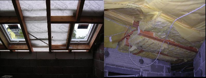

Dachdämmung: Aufbau von Geschossdecke und Dachschräge
Genauere Angaben:
Vielleicht hilft es:
Obere Geschossdecke von unten nach oben:- Rigips
- Folie
- Dämmung
- Holzplatten
Dachschräge von innen nach außen:
- Dachsparren
- Unterspannbahn
- Dachpfannen
Für beide Schichten anbei 2 Bilder aus der Bauphase.
Links Dachsparren und Unterspannbahn.
Rechts die Deckendämmung des Obergeschosses, teilweise bereits mit Dampfsperre.
Genau die von Karsten Zänkert geschilderten Probleme sind meine Bedenken ... aber bis jetzt konnte ich hierfür noch keine klare Auskunft bekommen. Die Aussagen die ich bis jetzt bekommen habe reichen von "völliger Blödsinn" bis hin zu "überhaupt kein Problem". -

Dachdämmung: Details zum Dachaufbau im Dachboden
Nicht ganz ...
Das Bild mit den 2 Fenstern zeigt nur den Aufbau des Daches, es ist aber ein Bild vom Obergeschoss, welches später noch gedämmt wurde. Der Dachaufbau selbst ist im Dachboden genauso ... nur ohne Dämmung natürlich. Im Dachboden ist kein Kniestock, nur Schräge. Im Dachboden gibt es nur ein kleines Fenster, als Ausstieg für den Schornsteinfeger.
Mein Plan war es, im Dachboden die Dämmung zwischen die Sparren zu klemmen, und mit Folie abschließen. Damit wäre der Dachboden jedoch luftdicht abgeschlossen. -
