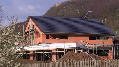

  3. Alternative: BMI Braas Tegalit – Betondachstein mit Tonziegel-Optik
    optisch ähnlich:
    ... ist der Tegalit von BMI BRAAS. Leider kein TON, sondern Beton ...
    Bild siehe Link von unserem Häuschen
