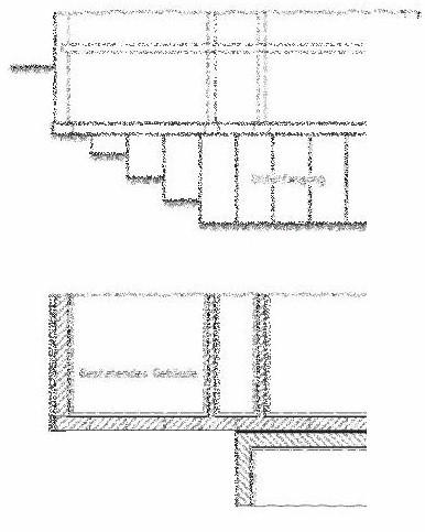

Unterfangung Altbau: Fehlende Abtreppung – Bruchkantenrisiko!
Verstanden
Ich habe schon verstanden, was Sie meinen.
Die Abtreppung meinte ich aber nicht von oben nach unten, sondern von links nach rechts (oder umgkehrt)..---
So ungefähr.
Wenn diese Abtreppungen fehlen, kann es sein, dass am Ende der Unterfangung eine Bruchkante entstehtI -----------
Ich hoffe, nab kann erkennen, was ich meine. -
Unterfangung Altbau: Skizze zur Abtreppungserklärung

Vielen Dank für die Beschreibung und die Bilder. Solche Stufen wurden leider nicht gebaut, sondern es hört senkrecht auf. Jetzt, wo ich die Fotos sehr genau anschaue Stelle ich fest, dass der Riss ziemlich genau am Ende der Unterfangung ist. Wenn es sich wirklich um so eine Bruchkante handelt, dann muss ich wahrscheinlich davon ausgehen, dass so etwas noch schlimmer werden kann? Oder würde das reichen, wenn der Riss verpresst wird? Mache mir gerade so meine Gedanken, da der Altbau seit dem Abriss der anderen Hälfte sowieso wackeliger geworden ist und alle 15 min (Bus) leicht vibriert ... -
