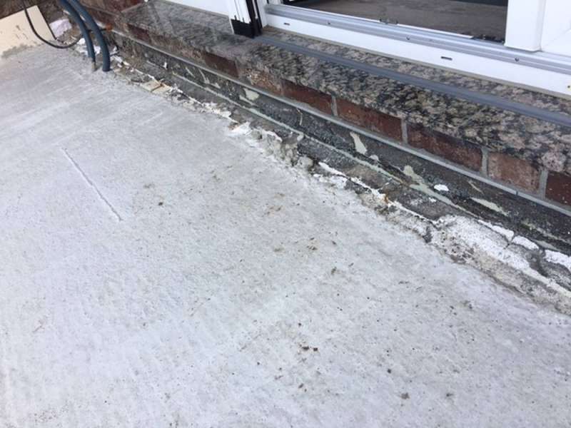

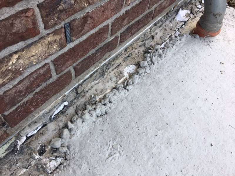

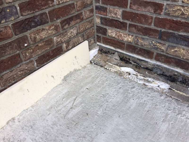

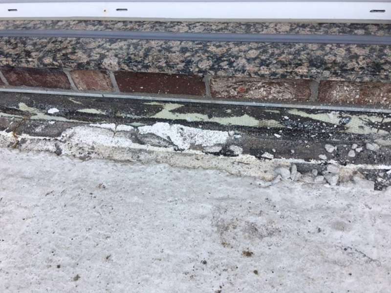

    Hallo zusammen, wir sind gerade bei der Hallo zusammen, wir sind gerade bei der Umsetzung eines Wintergartens und haben dafür von einer Fachfirma (GaLa-Bau) die bestehende Terrasse abdecken und auschachten lassen und ein Betonfundament für den späteren Wintergarten gießen lassen.
    Der Wintergarten soll später (wie ein Wohnraum) gefliest werden und wird vermutlich auch eine elektische Fußbodenheizung bekommen.
    Jetzt zur Unsicherheit: vorher war die Dämmung ab Haus ja von der Terrasse und Kantensteinen geschützt, jetzt liegen hier teilweise sichtbare Styrodur Platten frei.
    Meine Fragen:
    • Ist die Bodenplatte hoch genug (eigentlich sollte der spätere Wintergarten auf einem Niveau mit dem Fußboden im Wohnzimmer sein), bzw. lässt sich das überhaupt noch korrigieren?
    • eine Stufe war eigentlich nicht geplant, außer die "normale" Türschwelle sollte kein Hindernis zum Wintergarten sein
    • Muss da noch isoliert werden?
    • Muss auf die Bodenplatte noch was drauf oder irgendwie vorbereitet werden oder wie wird die Zielhöhe erreicht?
    Also ist das alles so richtig und sieht es nur für mich als Laie so schlimm aus, oder muss / sollte ich die Firma noch mal nachbessern lassen?
    Viele Grüße Abdichtung drauf, sodann kein Keller darunter vorhanden ist, Dämmung drauf, Estrich drauf, fertig.
