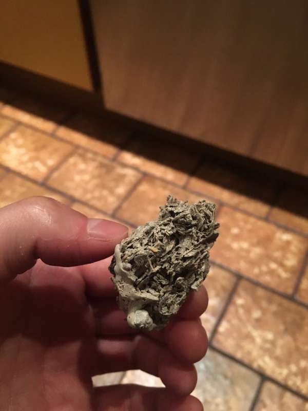

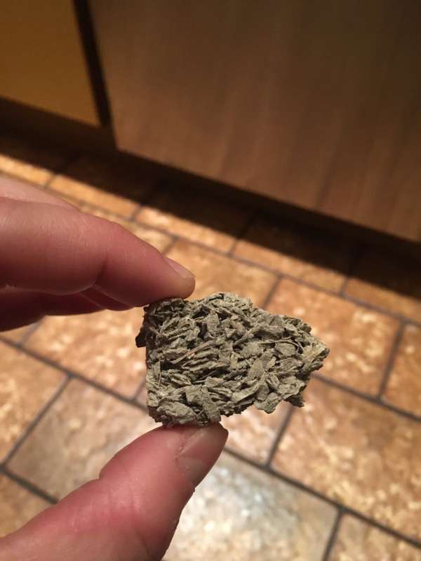

  2. Fund in Wand: Unbekanntes Material – Erste Einschätzung
    Foto von Markus Reinartz
    In der Tüte schlecht zu erkennen
    Ich habe so etwas in einer Innenwand/Außenwand (innen aufgemacht) entdeckt. Es ist relativ hart dabei aber nur mittelschwer. Das Haus ist von 1967.
    Vielen Dank im Voraus! Nehmen Sie das Teil mal dort heraus und stellen Sie ein neues Foto ein.

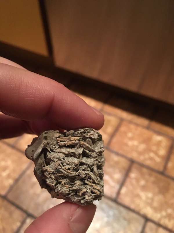

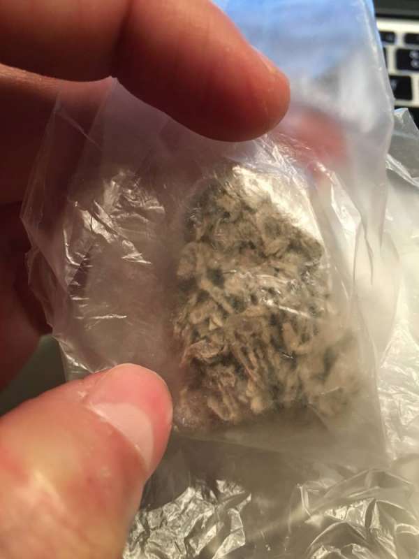

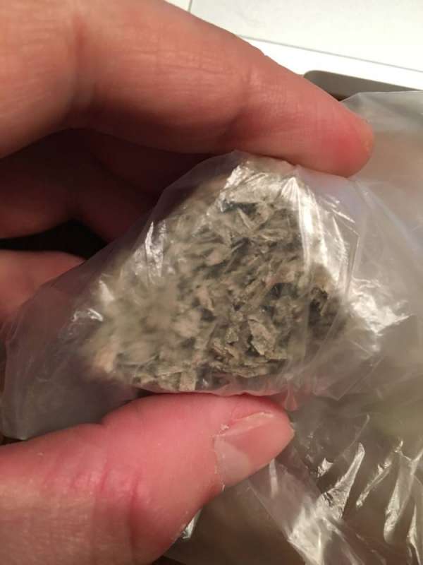

  3. Antwort zum unbekannten Material: Neue Fotos
    Vielen Dank für die Rückmeldung! Anbei ...

  5. Materialidentifizierung: Holzwolle-Leichtbauplatte (HWL)
    Genau
    Vielen Dank für die Rückmeldung! Anbei die gewünschten Fotos. Fachbezeichnung: Holzwolle-Leichtbauplatte (HWLAbk.) Würde auch auch sagen, zementgebundene Holzwolle Leichtbauplatten, auch "Heraktlith- oder Eifelithplatte" genannt.
    Die wurden früher zum dämmen verwendet oder auch als Putzträgerplatte beispielsweise unter bzw. in den Dachschrägen auf der Unterseite der Sparren oder unter der Kehlbalkenlage etc..
