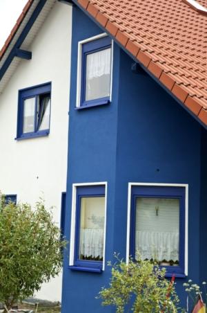

wie ich oben beschrieben habe, will ich im Frühjahr gerne meine Außenfassade streichen. Die Fenster will ich durch einen Rahmen/Spiegel hervorheben.
Kann mir von euch evtl. einen Tipp geben, mit was ich als erstes anfange zu streichen, sowie ich die Rahmen am besten hinbekomme?! Habe da schon einiges Gehört von Silikon spritzen und Malerkreppband abkleben, aber wie macht das ein Profi? Wäre auch super von euch wenn ihr mir gleich dazu einen passenden Link mit einen kleinen Video dazuschreiben würdet.
Um jede hilfreiche Antwort bin ich sehr dankbar und viel Spaß noch am Heimwerken euch allen!

    Ich empfehle Ihnen folgende Vorgehensweise, um Ihre Außenfassade zu streichen und die Fensterrahmen hervorzuheben:
    • Vorbereitung: Reinigen Sie die Fassade gründlich von Schmutz, Algen und losen Farbresten. Beschädigungen wie Risse sollten Sie vor dem Anstrich ausbessern.
    • Grundierung: Tragen Sie eine geeignete Grundierung auf, um die Haftung der Farbe zu verbessern und das Eindringen von Feuchtigkeit zu reduzieren.
    • Fensterrahmen abkleben: Verwenden Sie hochwertiges Malerkreppband, um die Fensterrahmen sauber abzukleben. Achten Sie darauf, dass das Klebeband fest und ohne Lücken angebracht ist, um ein Unterlaufen der Farbe zu verhindern.
    • Fassadenanstrich: Streichen Sie die Fassade mit einer Fassadenfarbe Ihrer Wahl. Beginnen Sie mit den Ecken und Kanten und arbeiten Sie dann in gleichmäßigen Bahnen.
    • Fensterrahmen streichen: Nachdem die Fassadenfarbe getrocknet ist, können Sie die Fensterrahmen mit einer geeigneten Farbe streichen. Verwenden Sie einen Pinsel oder eine kleine Rolle für ein präzises Ergebnis.
    • Abklebeband entfernen: Ziehen Sie das Malerkreppband vorsichtig ab, solange die Farbe noch leicht feucht ist, um ein Ausreißen der Farbe zu vermeiden.

  2. Fensterrahmen streichen: Freihand-Technik statt Kreppband
    Ich würde nicht mit Kreppband arbeiten
    Sondern einen Pinsel mit kurzen Borsten an einem Lineal entlang führen.
    Sozusagen freihand gestrichen. Da läuft auch keine Farbe unter das Kreppband
