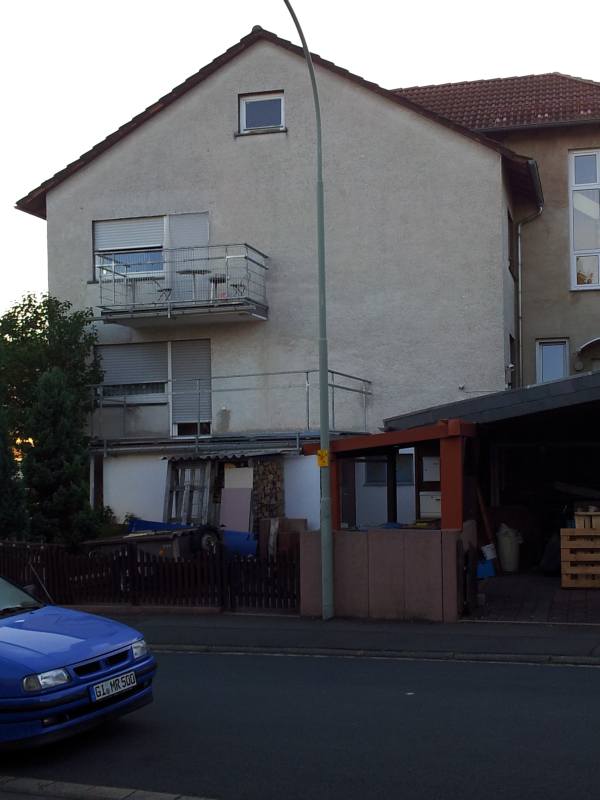

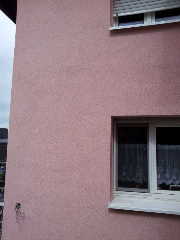

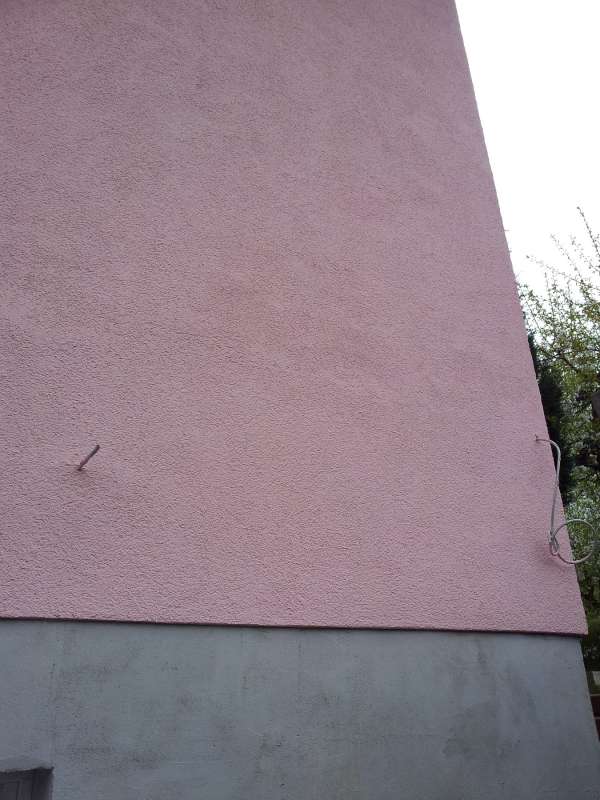

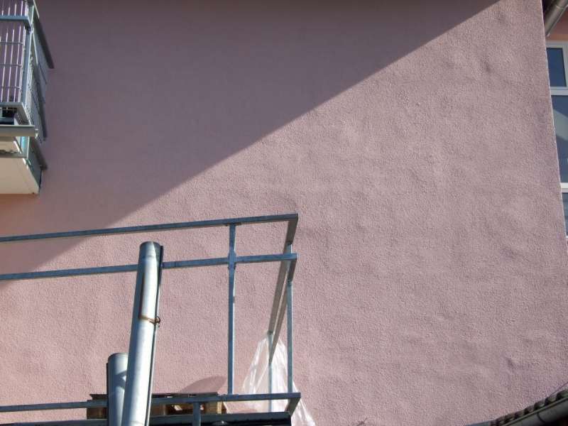

Meine Frage ist, ob die Ausführung, wie sie auf dem Foto zu sehen ist, die Qualität ist, welche ich nach einer Kompletterneuerung mit Dämmung etc. ... auf einer geraden Hauswand erwarten darf? Die ersten 3 Bilder sind nach der Dämmung und das vierte ist vorher fotografiert.

  2. Fassadendämmung: Bewertung bei Streiflicht vermeiden!
    Bewertungen bei extremen Streiflicht wie hier ...
    Bewertungen bei extremen Streiflicht wie hier sind nicht zu bewerten. Bitte mal bei normalem Lichteinfall bzw. Ohne Sonneneinstrahlung in 90 ° ablichten und Mängel rügen.

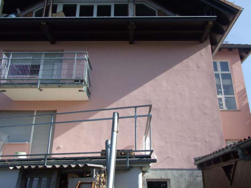

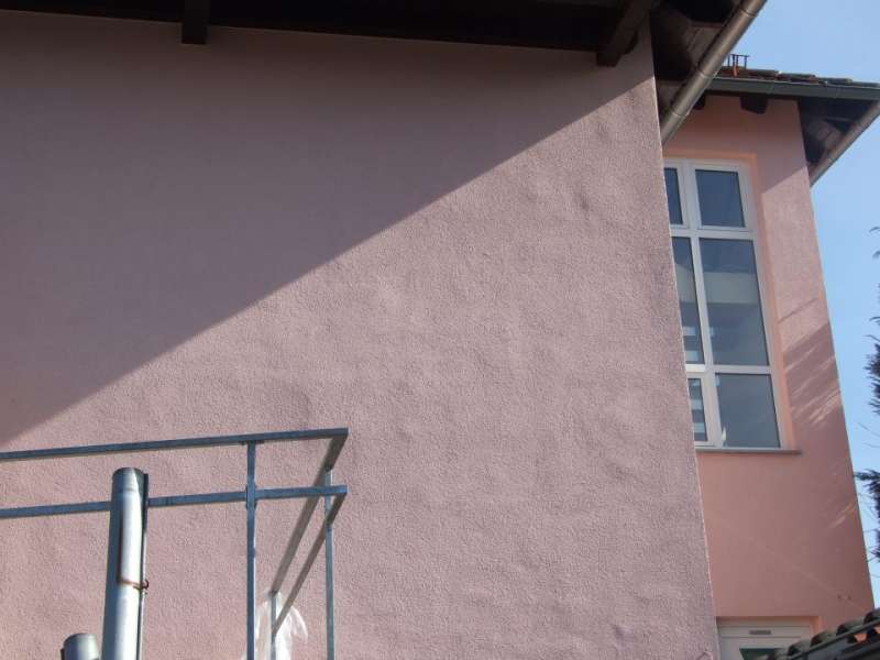

  3. Fassadendämmung: Sichtbare Buckel – Detailaufnahme
    Buckel
    Lieber Herr Schwarzmeier, ich habe es gleich nochmal fotografiert. Auf dem Foto ist das nicht so deutlich zu sehen wie mit den eigenen Augen, aber die Buckel sieht man trotzdem ganz gut.

  4. Fassadendämmung: Unplanheiten prüfen nach DIN 18202
    So sieht das schon realistischer ...
    So sieht das schon realistischer So sieht das schon realistischer aus. Unplanheiten sind m.M. nach schon erkennbar, sollten allerdings gem. den Maß-Toleranzen im Hochbau DINAbk. 18202 überprüft und dann erst bewertet werden. Sachverständigen Handwerksmeister beauftragen, wenn dann die Toleranzen überschritten sein sollte, Mängelrüge aun den Ausführenden senden.

    Kein seriöser SV wird hier Fixpreise nenne. Gutachten kosten nach entsprechendem Aufwand.
  15. Fassadengutachten: Richtpreis 100-120 €/h plus MwSt.
    richtpreis 100-120 €/h plus MwSt
    es sind rund 100-120 €/h üblich, Der SV hat eine Anfahrt und gibt u.U. eine erste mündliche Aussage. Wenn es offiziell wird dann kommen da schon 15 Stunden zusammen (schriftlicher Bericht), hier ist es entscheidend das man den SV mit der richtigen Fragestellung beauftragt, einfach mal sagen "mach mal" geht da schief, der wird dann die DINAbk. nehmen und schauen was das angegeben ist und das mit der Fassade abgleichen, in 20 Seiten Papier zwängen und u.U. kommt raus dass alles technich OK und in der Toleranz ist.
    Ich meine mich daran zu erinnern dass 0,5 cm bei 1 m durchaus toleriert wird, d.h. man hat allenfalls ein paar geringe Ansprüche wegen der optischen Mängel. Hier mal erste Anhaltspunkte, ganz unten
    Für die richtige Anwendung der DIN wird man kaum um einen SV herumkommen.
    Der Aufwand für SV und RA kann hier unverhälnissmäßig groß sein, sodass ein Streit sich nicht wirklich lohnt.
    Ist wenigstens das WDVSAbk. ordentlich gemacht worden?
