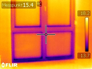

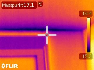

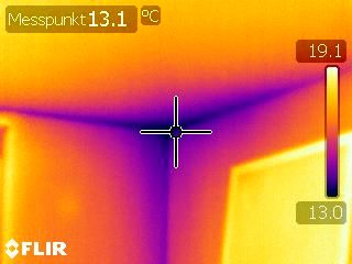

Hallo liebe Experten:Wir bauen gerade ein ca. 5-6 Jahre altes Haus um und haben jetzt in 2 Räumen Schimmel gefunden. Es war in der Wohnung schon von Anfang an ein Problem dass es - wenn es draußen kalt wurde - drinnen an den Fenstern so stark Kondensiert hat das Handtücher unter die Fenster gelegt wurden. Damals hieß es (an die Vormieter) "Ihr müsst mehr Lüften ... " Jetzt habe ich Bilder mit einer Wärmebildkamera gemacht, weil es jetzt hieß "der Schimmel kommt vom Umbau (teils neuer Estrich) " und ich glaube es einfach nicht. Das Haus ist eigentlich nach damaligen Standards gebaut - also 3-fach verglaste Fenster, dicke Isolierung von außen, usw ... In der Ecke wo Schimmel war und an der Unterkante der Fenster waren jetzt mit der FLIR Kamera deutliche Temperaturunterschiede zu sehen. Ich denke das der Grund für den Schimmel daher in einem schlecht Isolierten Sturz und für das Kondenswasser vielleicht schlecht eingeklebte Fenster sind. Kann mir dazu jemand was sagen - ist das "möglich/definitiv so/ auf keinen Fall so"?

Thermografie: Fenster-Taupunkt & Emissionsgrad-Details
Aber aber meine Herren!
... dabei haben wir zu den Thermogrammen nicht mal die drei Originalbilder. Was soll das sein auf Bild 1? Das Eck einer Fenstermontagefuge? Ein Decken-Wand-Wand-Ixel? Ich kann es nicht mit Sicherheit sagen.Bei Kunststofffenstern ist auf den Rahmen selbst die Taupunkttemperatur von 9,3 °C zulässig und nicht die 12,6 °C maßgebend. Mal ganz davon abgesehen, dass der Emissionsgrad z.B. von Fliesen und Metall von dem Emissionsgrad üblicher Wandbaustoffe ggf. abweicht und die dort gemessenene "Temperaturen" anders zu bewerten sind.
Warten wir ab, bis der Fragesteller nachlegt, ehe wir uns hier die Köpfe heiß schreiben ... ganz ehrlich: ich halte es für etwas unprofessionell, frühzeitig sich auf eine mögliche Schadensursache festzulegen ... Auch ich hinterfrage mich ständig. Frage, ob mein Ansatz richtig sein kann, ob ich wirklich alles berücksichtigt habe. nur so kann ich qualifiziert arbeite ... Ich sage doch nichts anderes als Sie auch gesagt haben, dies lediglich unter dem Zusatz, was mir am wahrscheinlichsten erscheint. Auch was wahrscheinlich erscheint, muss ja nicht unbedingt richtig sein. Genaueres kann man natürlich erst sagen, wenn man es genauer untersucht hat.
Das erste Foto zeigt wohl eine Ecke unterhalb der Decke, wie mir scheint - was auch wiederum nicht richtig sein muss - eine Außenecke des Gebäudes unmittelbar unterhalb der Decke.
Das zweite zeigt wohl eine Ecke von einer Gebäudeinnenwand, auf dem auch ein Fenstersturz zu segen ist, ebenfalls unterhalb der Decke fotografiert, was aber lediglich meine Vermutung ist, die aber wieder nicht richtig sein muss.
Das dritte Foto zeigt ein Fenster oder eine Türe, sodann ich dies denn dann richtig vermute, was ja nicht unbedingt sein muss.

Temperaturunterschied: Auffällige Differenz in Raumecken
Isolierung: Hoher Temperaturunterschied trotz Dämmung unüblich
Eben und genau dieser Krasse Unterschied ist das, was es mir auch sehr wahrscheinlich erscheinen lässt,
Was mich erstaunt ist der krasse Unterschied der Wanndinnentemperatur in den Ecken, bei einem nicht gedämmten Haus ja, aber hier soll ja eine dicke "Außenisolierung" drauf sein.von den 19 °C auf knapp 13 °C in der Ecke, sehr merkwürdig. dass da etwas nicht stimmt.
Es soll ja ein dicke Dämmung drauf sein und dann ist es halt sehr wahrscheinlich, dass es nicht zu einem so krassen Temperaturunterschied kommt bzw. nicht zu einem so krassen Temperaturunterschied kommen kann.

Die Vermutungen zu den Bildern waren alle richtig.
Bild 1: Außenwand/Außenwand/Decke und in der blauen Ecke war der Schimmel.
Bild 2: Sturz über einem Blakonfenster
Bild 3: Unteres Fensterelement das immer nass ist - wo das Wasser kondensiert.
