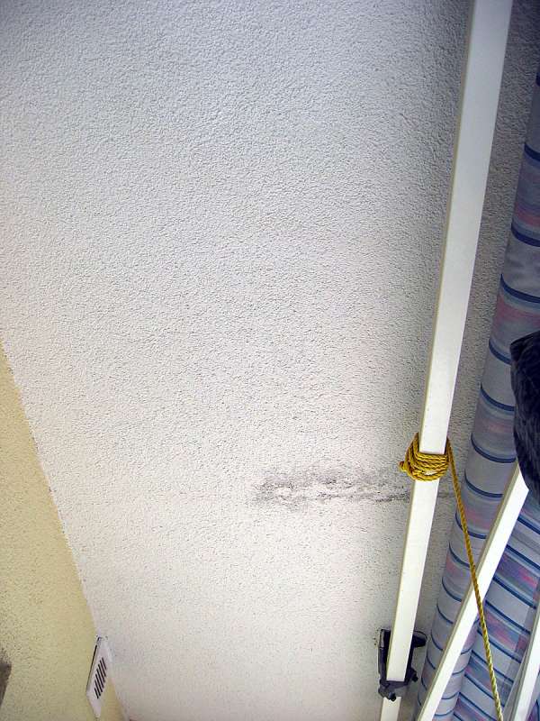

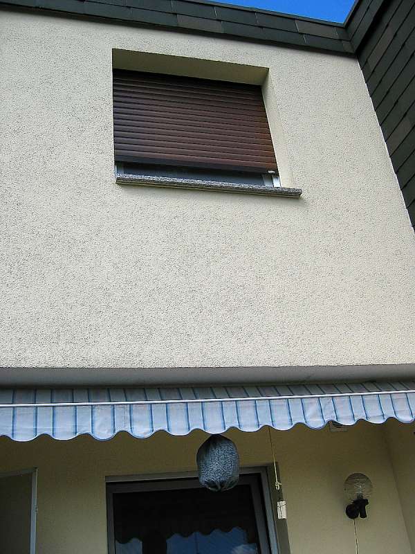

Hallo, vor einigen Jahren haben wir unser Reihenhaus dämmen lassen. Die Fensterbänke wurden vor dem Dämmen abgefräst und neue Steinbänke darauf gelegt. Unterhalb der betroffenen Wand ist der Putz nun fleckig und wird im Laufe der Zeit schwarz, wie mit Schimmel. Wir hatten schon einen Dachdecker da, das Flachdach sei aber okay.
Wer kann uns weiterhelfen? An wen müssen wir uns wenden. Die Firma, die das gemacht hat, gibt es nicht mehr.

  2. Fensterbank zu kurz: Ursache für Feuchtigkeitsschaden?
    Hallo Renate,
    der Mangel ist für mich offen_sichtlich: die zu kurze Bank! Bitte mal ein Foto von oben von den Ecken, wo die Führungsschienen auf die Bank treffen. Grüße aus HH

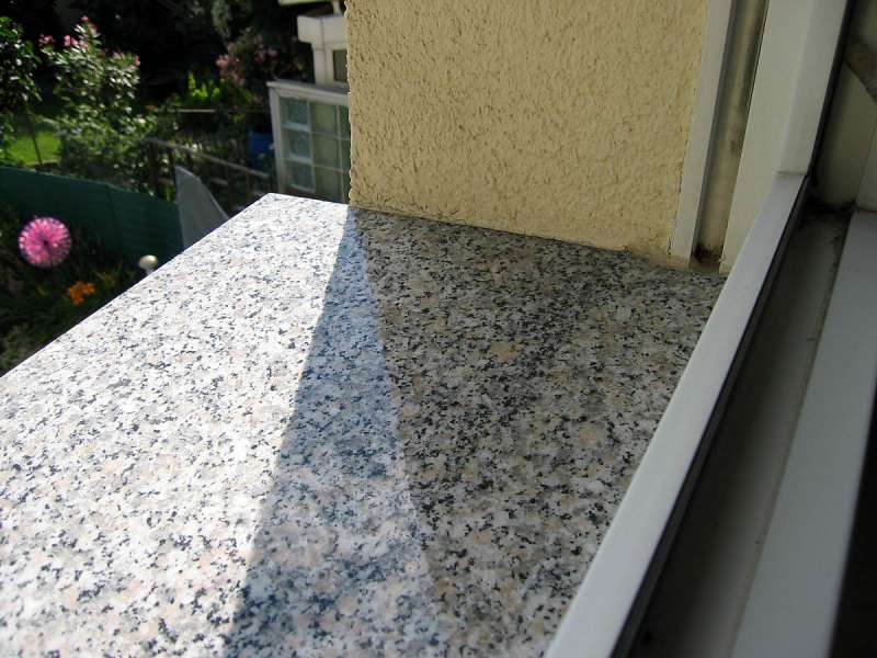

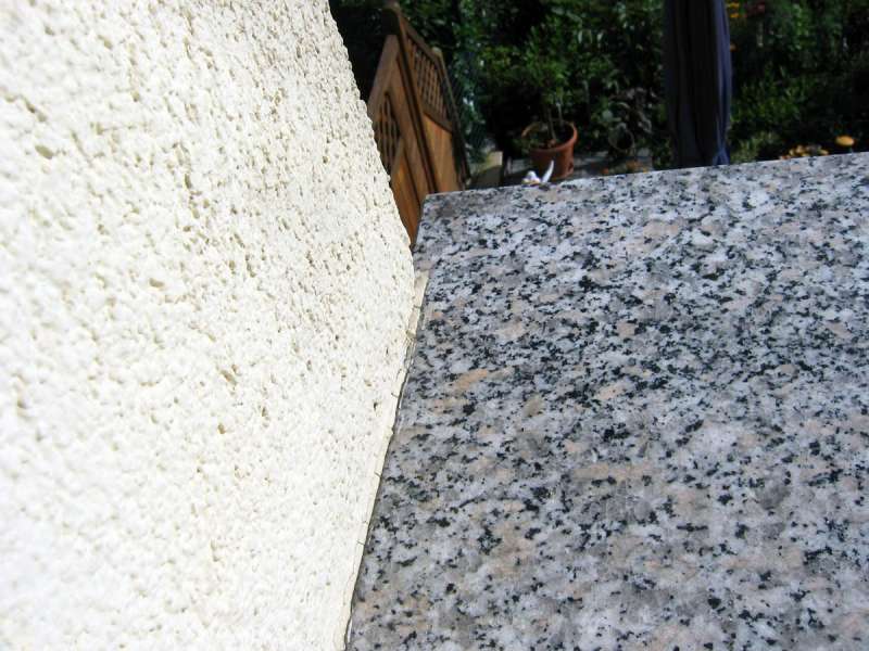

  3. Fotos: Fensterbank-Details – Ursache für Feuchtigkeit?
    Fotos der Fensterbank von oben sind nun zugefügt:-)
    Hallo Uwe, ich habe 2 Fotos von der Fensterbank oben gemacht:-) Führungsschienen sehe ich da allerdings keine?
    Grüße aus Hessen
    • BAU.DE / BAU-Forum: 1. Bild zu Antwort "Fotos: Fensterbank-Details – Ursache für Feuchtigkeit?" auf die Frage "Feuchtigkeit nach Außendämmung: Ursachen, Folgen & Sanierung bei Reihenhäusern?" im BAU-Forum "Außenwände und Fassaden"
    • BAU.DE / BAU-Forum: 2. Bild zu Antwort "Fotos: Fensterbank-Details – Ursache für Feuchtigkeit?" auf die Frage "Feuchtigkeit nach Außendämmung: Ursachen, Folgen & Sanierung bei Reihenhäusern?" im BAU-Forum "Außenwände und Fassaden"
    • Renate
  4. Feuchtigkeitsschaden: Wasser unter Fensterbank-Ecken?
    aber ich 😉
    zumindest eine. Tippe darauf, dass das Maß von Grund zu Grund dieser Kunststoffführungsleisten größer ist als die Bank lang ist, und jetzt oder früher regelmäßig Wasser von der Bank dort hinein und nach unten gelaufen ist. Die 2 Flecken liegen doch genau unterhalb der Ecken!? Grüße

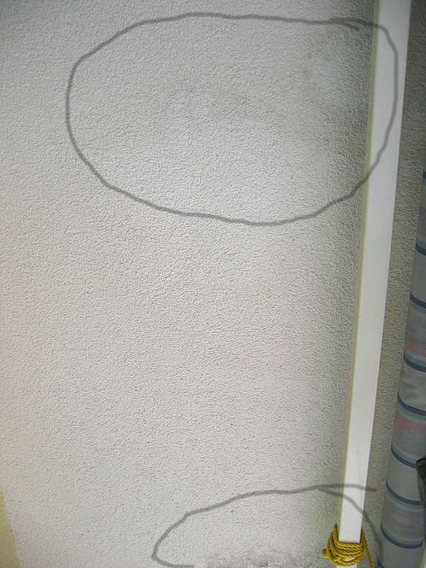

  5. Ursache gefunden? Flecken unter Fensterbank-Ecken!
    die Flecken
    ja, es stimmt, die 2 Flecken liegen unterhalb der Ecken der Fensterbank. An welcher Ecke kann man denn eine Führungsschiene entdecken? Bin neugierig! Allerdings konnte ich mir nie vorstellen, dass diese riesigen Flecken von der Fensterbank kommen könnten*lach* An welchen Handwerker muss ich mich denn wenden und was muss erneuert werden, damit es in Ordnung gebracht wird?
    • Renate

  7. Mehrere Fensterbänke betroffen: Nur eine Wand feucht!
    ja, so sehen noch 5 andere ...
    ja, so sehen noch 5 andere aus, allerdings sieht man nur an dieser Wand, dass was nicht stimmt.
    • Renate

  10. Problem erkannt: Rollladenführung als Feuchtigkeitsursache!
    Hallo Uwe, ich habe gerade mal an ...
    Hallo Uwe, ich habe gerade mal an Hallo Uwe, ich habe gerade mal an einem anderen Fenster sehr genau geschaut:
    da ist doch tatsächlich eine Lücke in die Bank geschnitten, darin ist dann die Führung des Rollladens! Unfassbar, jetzt machen wir Jahre schon damit rum, hatten insgesamt 3 Handwerker hier und niemand wusste, wo es her kommen könnte.

  11. Pfusch am Bau: Rollladenführung falsch montiert!
    rischdisch,
    die (bestehende) Rollladenführung ging ja bis auf die alte Bank und die neue Bank wurde nur davor gelegt. Anstatt die Rollladenführung abzuschneiden wurden die Ecken ausgeklinkt. Das ist ja noch fuschbarer als ich dachte. Eigentlich gehört die Fensterbank auch unter das Fenster und die Schienen geschoben und zusätzlich abgedichtet.
  12. Fensterbank-Abdichtung: Übergangslösung gesucht!
    eine Frage noch: bin im Moment nicht ...
    eine Frage noch: bin im Moment nicht eine Frage noch: bin im Moment nicht in der Lage alle Fensterbänke austauschen zu lassen, leider. Aber als Überbrückung bis es möglich ist, was könnte ich denn zur Abdichtung da rein spritzen? Die alte Fensterbank unter der Neuen war wohl aus Stein. Ich habe schon viele Silikondichtungen durchgelesen, aber leider halten die wohl auch so wie die, die von der Firma in die Lücken gespritzt wurden. viele Grüße
    • Renate
  13. Fenster-Silikon: Hohlkehle zur Abdichtung empfohlen!
    Foto von wiki
    Übergangsweise ... Fenstersilikon und eine schöne breite ...
    Übergangsweise ... Fenstersilikon und eine schöne breite Hohlkehle. (kein Silikon welches normalerweise bei Dämmfassaden verwendet wird!) Teurer hält aber länger. Grüße
  14. Abdichtung mit Silikon: Freund hilft bei Sanierung!
    Danke, genau so ein Silikon habe ...
    Danke, genau so ein Silikon habe ich gekauft, ein Freund wird mir helfen
    Viele Grüße
    Renate
