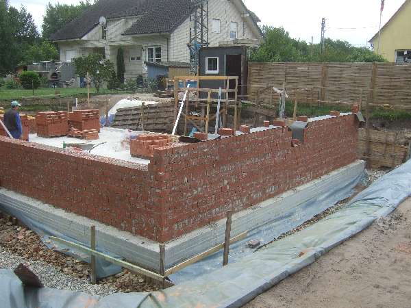

    Sind Sie eingebildet Herr Stodenberg ...
    Sind Sie eingebildet Herr Stodenberg Sie glauben allen ernstes, dass Ihre Sichtweise die einzig
    Richtige ist!
    Die Menschen haben längst begriffen, dass Sie verarscht werden,
    dass es nur um die Kohle geht.
    Einfach mal in
    die hier im Lande rumeiern, z.B. Energielüge!
    Bleiben Sie ruhig auf Ihrem gedämmten Hocker sitzen.
    Nur ein Duzend kann von seinen geschriebenen Büchern leben.
    Vor nunmehr vier Jahren dachte ich auch noch, dass dieses Dämmen mit Styropor an die Wand okay ist.
    Jeder hat aber die Chance sein Tun zu hinterfragen, ich tat es!
    Das Buch "Dämmbaustil oder Baumeisterkunst? " ist dabei
    entstanden und ist das Beste was mir passieren konnte.
    Leben tu ich von meiner Hände Arbeit, wer keine Arbeit hat ist selber schuld!
    Vor 3 Wochen habe ich nach 22 Jahren wieder ein Mauerwerk
    36,5 cm anlegen dürfen, mit 2 DF-Steinen, das hat echt Freude bereitet.
    Schon allein dafür hat sich das Buch schreiben gelohnt.
    Ich werbe für mein Buch und den Massivbau und Sie eben für Ihr Schwedenhaus, für Styropor an die Wand usw.
    Alles legitim!

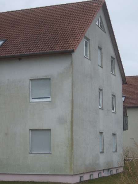

  37. Buch-Zitat: WDVS & Gesetz, Energiepass, Heizkosten
    Nichts prüfen  -  blind glauben, Herr Schwarzmeier ...
    Nichts prüfen  -  blind glauben, Herr Schwarzmeier ist das Ihr Lebensmotto?
    Solange Sie so "nett" sind zu mir:
    Aus meinem Buch einige Zeilen! Seite 21
    Auf die Frage: "Was halten Sie von einem WDVSAbk.🔴 ", sehen die meistens Antworten so aus:
    • Es ist doch Gesetz;
    • Es wird durch den Energiepass vorgeschrieben;
    • Energieberater sagen, dass man damit Geld spart;
    • Heizkosten werden gespart;
    • Damit wird die Klimakatastrophe abgewendet.
    Eine Antwort fehlt noch: "Das tun doch alle! "
    Ich halte mit 5 Punkten dagegen!
    Und mit Fotos!
    Sie können sie gern widerlegen, Herr Schwarzmeier!
