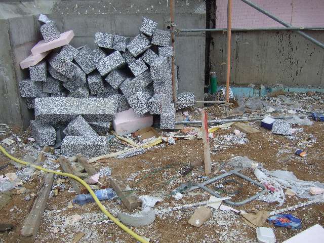

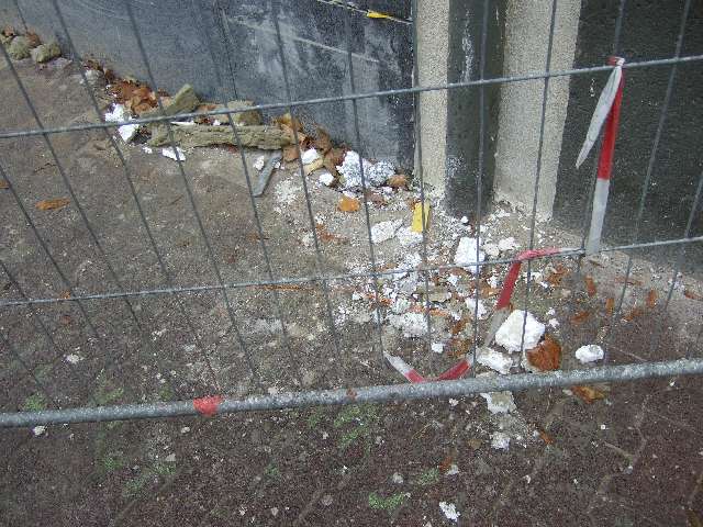

Wie viele solcher Fotos soll ich ins Netz stellen.
Das sind keine Klimaschützer, sondern Umweltfrevel und
hat mit Bauen nichts mehr zu tun! -

Die von Ihnen gezeigten Bilder ...
sind ungefähr so aussagekräftig wie die Meldungen von TEPCO zur Reaktorkatastrophe in Fukushima. Styroporabfälle von Baustellen werden von den deutschen Herstellern zurückgenommen und dem Recycling zugeführt, sie müssen halt sauber sein. Aber lesen sie weiter WdW, meiner kleinen Tochter hat das auch geholfen ihren Horizont zu erweitern. Allerdings musste ich so manchen Artikel mit ihr besprechen um den Quatsch der da teilweise geschrieben wurde zu berichtigen.
Das Niveau der WdW Artikel ist halt den übrigen Druckerzeugnissen des Bauer Verlages angepasst: "Auf einen Blick", "TV Movie" usw. Die Onlineausgabe wird übrigens von Microsoft publiziert, noch so ein paar Wahrheitsfanatiker. -
