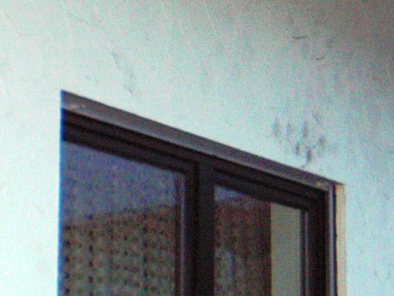

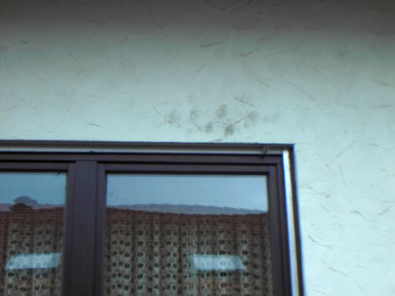

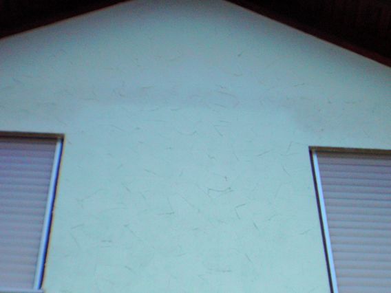

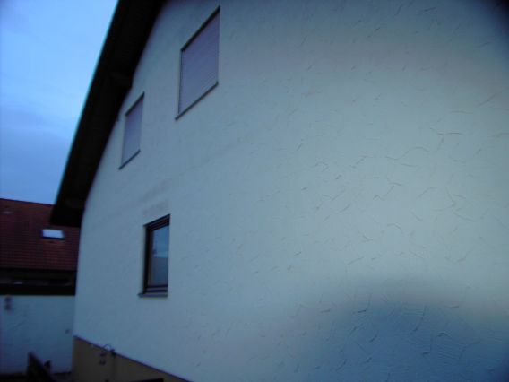

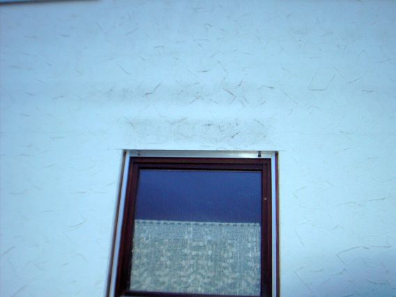

als Neuling hier im Forum habe ich zwar unter den Suchbegriffen "Fassade" und "schwarze Flecken/Streifen" zwar schon Einiges gefunden, aber doch noch keine befriedigende Antwort auf mein Problem:
An unserem Haus (Baujahr. 1986, Massivbauweise, verputzt) bilden sich an der Ost- und Nordseite (Ostseite, Nordseite) über den Rollladenkästen der Fenster deutliche schwarze Flecken, sowie an der Nordseite ein durchgängiger schwarzer Streifen, jeweils in Höhe der Decken zw. EGAbk. u. OGAbk.. und OG und Dachboden. Die Flecken treten nur über den Fenstern auf, deren Räume tagüber weniger beheizt werden, als der Rest des Hauses (Schlafzimmer/Ostseite, Bad/Nordseite. Über den Fenstern der anderen Räume (Küche, Wohnbereich), die u.a. auch nach Osten zeigen, sind keine Verfärbungen sichtbar.
Was sind das für Flecken? Ist das Pilz- / Schimmelbildung? Wie kann man das ggf. entfernen und langfristig verhindern?
Ich habe "mal ein paar Bilder beigefügt und hoffe, dass die genügend aussagekräftig sind.
Besten Dank vorab für fachkundige Antworten.

  2. Ursache: Ringanker als Wärmebrücke – Fassadenflecken Analyse
    vermute mal:
    dort wo die horizontalen Streifen sind, liegen die Ringanker bzw. Ringbalken. In diesen Bereichen ist scheinbar der Wärmefluss ein anderer als in der übrigen Wandfläche.
    Deshalb trockent der Putz nicht gleichmäßig und an einigen Stellen lagert sich Schmutz und ggf. Algenbefall ab.
    Die Flecken sehen eher undefiniert aus.
  3. Fassadenanalyse: Algen, Schimmel oder Dreck? – Vor-Ort-Prüfung!
    Die Streifen ...
    sehe ich ähnlich wie Herr Tilgner. Die Flecke müsste sich jemand vor Ort anseheen, um zu beurteilen, ob es Dreck, Algen, Schimmel oder was ganz anderes ist. Das geht von einem Foto nicht.
