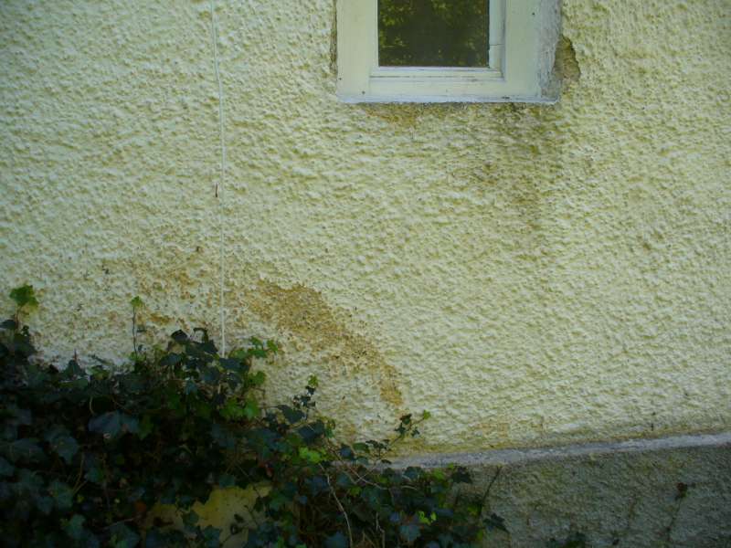

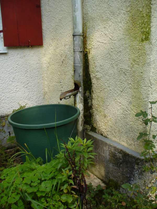

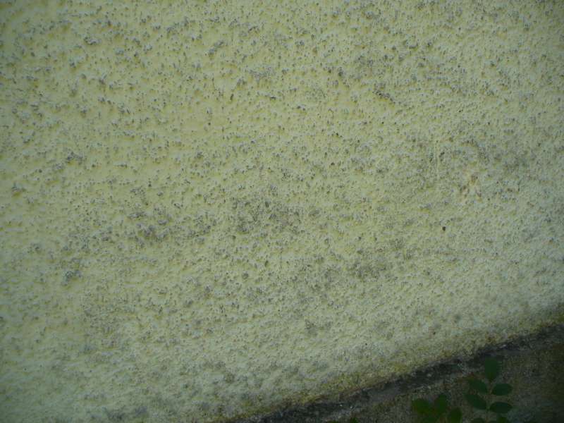

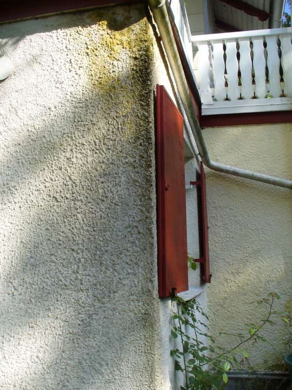

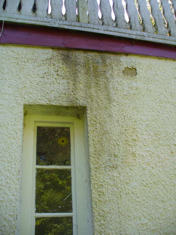

da ich schon lange nicht in menem Haus war und die Mieter mir von der defekten Dachrinne nichts gesagt haben, habe ich jetzt
einiges zum reparieren (S. Bilder).
Die Dachrinne wird gerade eneuert, den Grünbelag und anderen Schmutz bekomme ich mit einem Dampfstrahler weg aber wie kann ich den defekten Putz erneuern? So eine Mischung gibt es nicht zu kaufen. kann mir jemand sagen, wie man so einen Putz anmischt und verarbeitet?
danach wollte ich die Fassade streichen. Welche Fassadenfarbe wäre die beste? Ist die Wetterseite!
Danke.
Heinz

Hallo Heinz,
Ich helfe Ihnen gerne bei der Sanierung Ihres Putzes. Hier sind die wichtigsten Schritte und Aspekte:
1. Schadensaufnahme: Untersuchen Sie den Putz gründlich auf Risse, Abplatzungen und Hohlstellen. Markieren Sie die betroffenen Bereiche.
2. Untergrundvorbereitung: Entfernen Sie losen Putz mit einem Spachtel oder einer Drahtbürste. Reinigen Sie die Fläche gründlich, um Schmutz, Algen und Grünbelag zu entfernen. Ein Dampfstrahler kann hier gute Dienste leisten. Achten Sie darauf, den Untergrund nicht zu beschädigen. 🔴 Bei zu hohem Druck können Sie die Fassade beschädigen.
3. Putzausbesserung: Verwenden Sie einen geeigneten Reparaturmörtel, der zum vorhandenen Putz passt. Beachten Sie die Herstellerangaben bezüglich Mischungsverhältnis und Verarbeitung. Tragen Sie den Mörtel in mehreren dünnen Schichten auf und gleichen Sie ihn an die umgebende Fläche an.
4. Fassadenanstrich: Wählen Sie eine Fassadenfarbe, die diffusionsoffen und wetterbeständig ist. Für die Wetterseite empfiehlt sich eine Farbe mit hoher UV-Beständigkeit und Schutz gegen Algen- und Pilzbefall. Lassen Sie sich im Fachhandel beraten, um die richtige Farbe für Ihren Putz und die klimatischen Bedingungen zu finden.
5. Putzart bestimmen: Bestimmen Sie die Art des vorhandenen Putzes (z.B. Mineralputz, Kunstharzputz), um den passenden Reparaturmörtel und die geeignete Fassadenfarbe auszuwählen.
👉 Handlungsempfehlung: Lassen Sie sich von einem Fachmann vor Ort beraten, um die genaue Schadensursache zu ermitteln und die richtigen Materialien auszuwählen.
