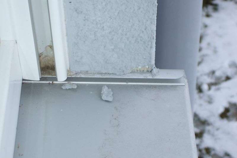

    Wir haben eine Doppelhaus-Hälfte vom Bauträger aus dem Jahr 2007. Mittlerweile gibt es hässliche Risse hauptsächlich im Bereich der Fensterbänke/Rolloschienen im WDVSAbk..
    Die Mängel sind klar:
    • Rolloschienen auf bzw. hinter Bordprofil, dadurch kann Wasser in Fassade eindringen; Rollos bleiben auf Bordprofil hängen
    • Bordprofilbreite mit 15 mm zu schmall
    • Kein Kompriband auf dem Bordprofil, dadurch Risse
    • Anputzleisten teilweise gestoßen, dadurch Risse
    • Risse, die aus den oberen Fensterecken mit 45 Grad links und rechts rausziehen; vermutlich fehlt Armierung in diesem Bereich
    Die Risse sind nach dem dritten Winter schlimmer geworden.
    Der Bauträger redet von Mängelbeseitigung und will natürlich den für ihn kostengünstigsten Weg gehen. Die Gewährleistung ist in 2,5 Jahren vorbei.
    Ich würde lieber mehr machen lassen und spreche eher von Sanierung, allerdings ist mir folgendes unklar:
    Könnte man die billigen Alufensterbänke gegen ein Modell des Fassadenherstellers Alsecco tauschen, suzusagen minimal-invasiv, ohne die Fassade zu zerstören?
    Reicht es mit Fugenkit oder ähnlichem die Löcher zu stopfen? Ist das dauerhaft?
    Hat schon mal jemand größere Sanierungen an einem WDVS durchgeführt? Wird das wieder wie vorher?
    Anbei noch Bilder, die die Situation verdeutlichen. Sie sollten ordnungsgemäß nachbessern lassen und sich nicht auf Kompromisse einlassen.
    Allerdings ist dies bei den von Ihnen beschriebenen Mängeln wohl eher schwierig.
