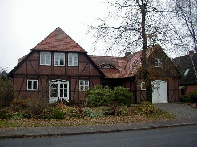

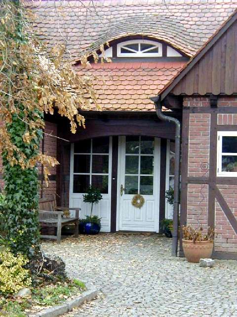

  27. Ziegelphysik: Verbale Demontage – Mangelhaftes Rüstzeug
    mag sein, Rüdiger, ... aber ...
    mag sein, Rüdiger, ... aber zur verbalen und argumentatorisch schlüssigen Komplettdemontage von Ziegel"physikern" reicht es immer noch, ist nicht mal eine Herausforderung ...
    wobei ich damit nicht unbedingt meine mentalen Fähigkeiten über den Klee loben will 😉 ) ) ... aber das Rüstzeug der Ziegel"Physiker" ist halt so mager und löcherig, oder um im Wortschatz von unserem Steinzeitmeister zu bleiben "erbärmlich".
    Weiterhin viel Spaß in diesem "Wintercomic" wünscht
    Arno Kuschow
    PS: ich habe gar nichts gegen Steine, nicht dass jemand auf so einen Blödsinn kommt. Manchmal bau ich sogar selber was damit, siehe die anliegenden Fotos, habe ich geplant und baugeleitet 1988 und die Fotos sind aktuell von 2009. Das Fachwerk ist tragend und aus Lärche, wurde nach innen hin aber zweischalig mit Kerndämmung aufgebaut, also nicht Ziegelphysikverdächtig 😉
