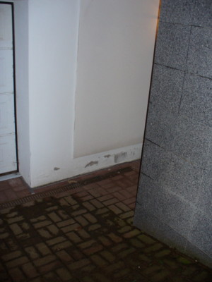

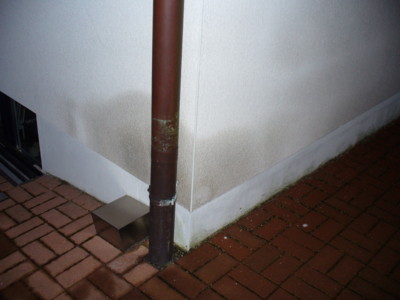

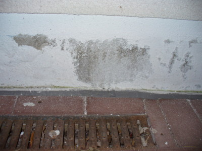

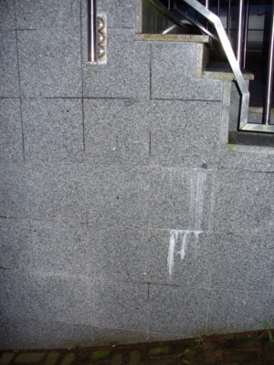

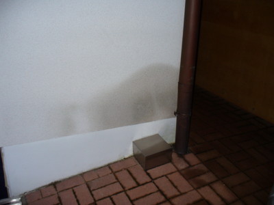

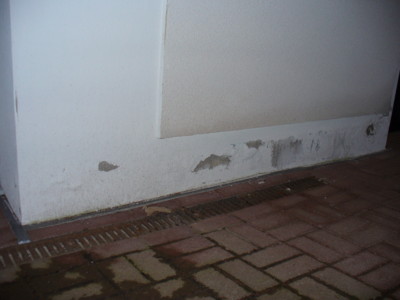

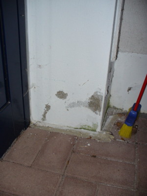

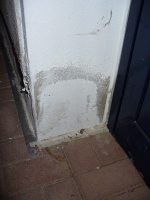

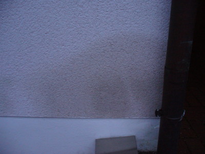

    ich habe endlich die Bilder machen können.
    Hier ein paar Erläuterungen dazu:
    Treppe.jpg zeigt das austretende Wasser bzw. die Kalkflecken aus der Treppe/dem Granit
    Eingang_Kellertür.jpg zeigt den Putz neben der Kellertür, die von außen in keinster Weise nass werden kann. Bis dahin kommt der Regen/Schnee auch bei schlechtestem Wetter nicht.
    Gesamtansicht_Treppe.jpg zeigt rechts die Treppe, links das Garagentor und den Putz.

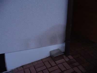

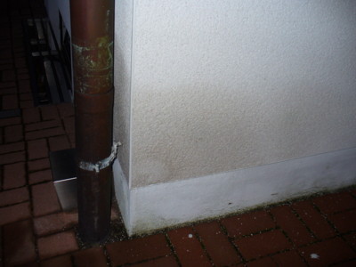

    Hauswand.jpg  -  Hauswand_6.jpg auch dort tritt nun punktuell das Problem auf. Ich gehe davon aus, dass das Wasser von der Dachrinne über die Verschraubung in den Putz gelangt und sich dort ausbreitet. Weitere Schäden sind nicht zu beobachten. Der Fleck vergrößert sich bei dem schlechten Wetter jedoch zusehends.

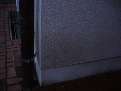

    Ich habe mich nochmals erkundigt. Das Haus hat einen normalen Unterputz und einen Kratzputz. Der Unterputz sollte mit einer Sockelfarbe bestrichen werden, ist aber noch nicht erfolgt (bis auf eine Grundierung (?) ). Das "Wasser-Problem" besteht am Unterputz.
    Die Thematik mit dem Fleck an der Dachrinnenbefestigung befindet sich am Kratzputz.
    Über fachkundige Antworten bin ich sehr dankbar.
    Herzlichen Gruß

  7. Feuchteschutz: Sockelputz abdichten – Ursache für Schäden
    aufmachen und abdichten.
    Nachdem es im Innenbereich nicht zu Schäden kam, dürfte wohl, wie so oft, der fehlende Feuchteschutz des Sockelputzes die Ursache sein. Mit Ausnahme des Schadens am Granit der Treppe dürften alle weiteren Schadensbereiche darin begründet liegen, dass vor dem Anfüllen und Pflastern keine Streichabdichtung _auf_ den Sockelputz aufgetragen wurde. Diese muss an die bestehende Gebäudeabdichtung anschließen und mindestens bis Oberkante Pflasterung hochgeführt werden. Wenn es vorher versäumt wurde, sieht es dann bald so aus und darf postwendend nachgeholt werden.
