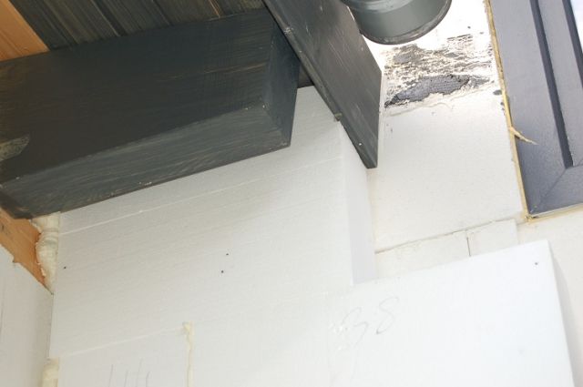

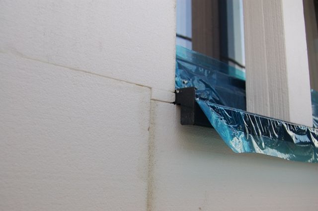

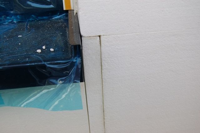

In unserem Neubau wird ein 12 mm EPS WDVSAbk. angebracht.
Grade im Bereich der Fenster wird ordentlich gestückelt um die Fensterbänke auch schön zu umbauen. In den Verlegehinweisen, die ich so finden konnte wird genau davon ja immer abgeraten. Ist das nun ein Mangel? oder sieht die Realität auf dem Bau einfach anders aus. Muss eine extra Isolierung zwischen Fensterbänken und WDVS angebracht werden?
Und dann ist da noch eine Stelle im Anbaubereich. hier wird elegant um einen Dachvorsprung herumgearbeitet. Ist das so in Ordnung.
Hab ein paar Fotos beigefügt um meine Sorgen etwas zu verdeutlichen.
Über ihre Meinung würde ich mich freuen.

  2. 🔴 WDVS Mangel: Fehlerhafte Ausführung bei Fensteröffnungen!
    BAUMURKS
    Hier ist eigentlich alles falsch was nur falsch sein kann!
    Sofort Rückbau veranlassen!
    Alle Anschlüsse an artfremde Bauteile sind durch Fugendichtband oder Anputzprofil gem. Zulassung des Systemherstellers auszubilden und hinterlaufsicher gegen Niederschlagswasser herzustellen. Ferner sind die offenen Plattenfugen bis 5 mm Breite auszuschäumen, wenn breiter mit Dämmstoff zu schließen. Die Stückelei erinnert an ein Mosaik und geht im Bereich der Öffnungen gar nicht, da hier die höchsten Spannungen auftreten. Was will der Verarbeiter hier eigentlich einsparen? Allein der erhöhte Zeitaufwand und der mehr als doppelte Kleberverbrauch in diesen Bereichen machen wenig Sinn gegenüber der Einsparung bei Resteverwertung an Dämmstoff.
    Was macht der Verarbeiter eigentlich beruflich?
  3. WDVS Ausführung: Bedenken wegen Fugen-Abdichtung statt Dichtband
    na prima
    sowas habe ich befürchtet.
    Der ausführende Fachbetrieb, sagt es würde statt der Dichtungsbänder die Fugen abgespritzt werden. Das sei zuverlässiger. Überhaupt hätte man seit 30 Jahren keine schlechte Erfahrungen mit dieser Technink gemacht.
    Danke für Ihre klaren Worte.
  4. ⚠️ WDVS Zulassung: Ausschäumen von Anschlüssen unzulässig!
    Zulassung studieren
    Der Gute sollte mal die bauaufsichtliche Zulassung u. die a a.R.d.T. studieren. Anschlüsse an artfremde Bauteile ausschäumen geht gar nicht.
    Wenn der Verarbeiter das schon 30 Jahre so macht, dann macht Er es 30 Jahre falsch.
  5. ⚠️ WDVS-Pfusch: 30 Jahre falsche Ausführung – Konsequenzen?
    Zulassung studieren
