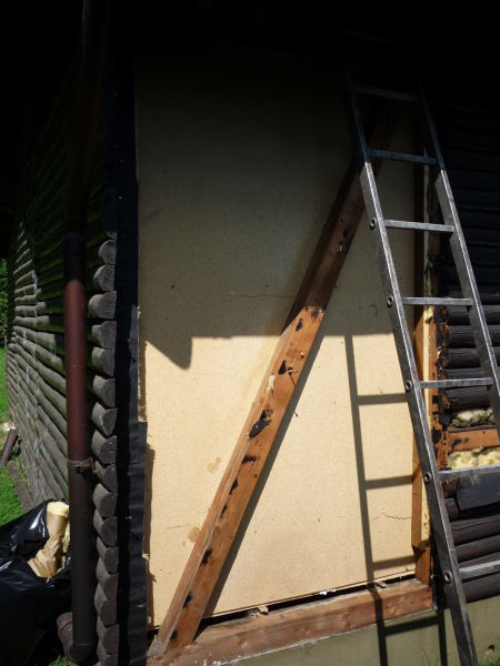

Ich habe mir die Erneuerung der Außenverkleidung und Dämmung eines 35J alten kleinen Hauses vorgenommen. Grundfläche sind etwa 9 * 4 Meter.
Derzeitiger Wandaufbau von innen nach außen:
12 mm Spanplatte
100 mm Rahmenkonstruktion mit Glaswolle (und Insekten 😉
eine aufgenagelte Bitumenpappe
darauf (vermutlich auch als Stabilisierung und) als Fassade ca. 60 mm dicke halbrunde Hölzer.
Um die Wirkung der derzeitigen Dämmung etwa zu Verdoppeln habe ich folgendes vor.
Wand von außen öffnen, Hölzer, Pappe und alte Glaswolle entsorgen.
Dann eine variable Dampfbremsfolie (Clima Intello scheint mir die beste zu sein) in die einzelnen Felder einbringen
dann 100 mmm Mineralwolle einbringen und dann die
Rahmenkonstruktion zur Stabilisierung, Wind- und Ungezieferabdichtung mit? mm? Platten verschließen.
Auf die? Platten soll noch eine 60 mm ISOVER Fassadenplatte a (kann günstig an dieses Material kommen) gefolgt von einer hinterlüfteten Holzfassade.

    bei angenommen 600 mm Ständerabstand sollte die innere 12 mm Spanplatte die Aussteifung machen, dann könnte außen was drauf was weniger aussteifend und weniger dicht ist.

    Mal ein Bild
    So, habe jetzt einen Teil der Wand geöffnet, so schaut es darin aus.
    DWD Platten sind schon geliefert worden.
    Abstände der Ständer sind leider 1,50 m ...
    Dazwischen die Diagonalstreben sind oben und unten verzapft.
    Macht es einen Unterschied ob man die Platten senkrecht oder waagerecht einbaut? Ich tendieree zu senkrecht. dann jeweils senkrechte Balken zuschneiden und jeweils mit Winkeln festschrauben. Juchhe das wird ein gestückel ...

  6. DWD Platten: Formatfrage bei ungewöhnlichen Ständerabständen
    Das Formatproblem
    Die Platten könnte es vielleicht auch in anderen Größen geben. Mal fragen. auch wenn ich 1,5 m für unwahrscheinlich halte.
  7. Problem: DWD Platten Restposten – Rückgabe nicht möglich
    tja
    Die Platten habe ich jetzt schon da, Rückgabe geht nicht, da Restposten
    Es gäbe sie theoretisch auch in 125 cm Breite, aber das ist jetzt zu spät..

  9. DWD Platten: 2. Wahl – Befestigung mit Winkeln notwendig?
    Platten
    Es sind 2. Wahl DWD Platten 16 mm in der Standardgröße 250*62,5
    Aber wenn ich Balken einsetze müsste ich die doch irgendwie fixieren. Wie sonst wenn nicht Winkel? Zimmermannsnägel?
