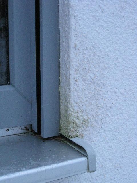

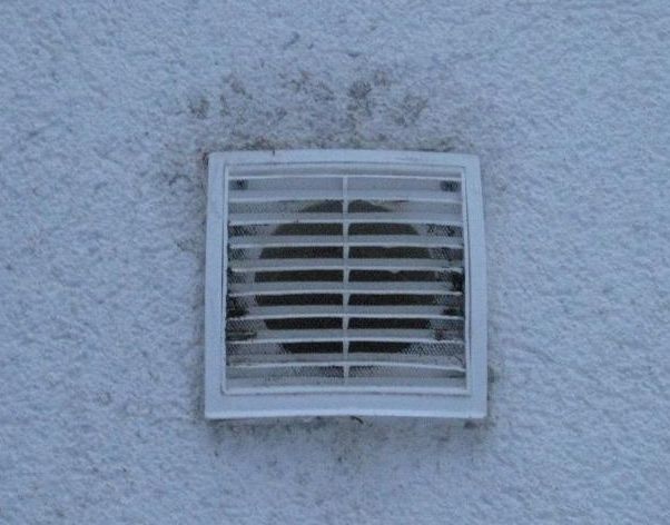

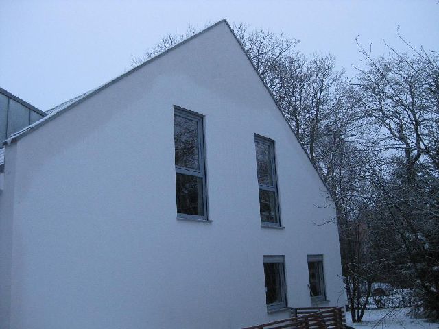

Wie vor einiger Zeit geschrieben, treten bei Regen an der Wetter-Seite (West) dunkele Flecken  -  aus meiner Sicht habe die Ähnlichkeit mit Stockflecken  -  an den in Bild West1 markierten Stellen auf. Ebenso ist der Putz sehr feucht, was zwar nicht überall so schlimm wie bei den Fotos vom Fenster ist, aber doch scheint der Putz ziemlich viel Feuchtigkeit aufzunehmen.

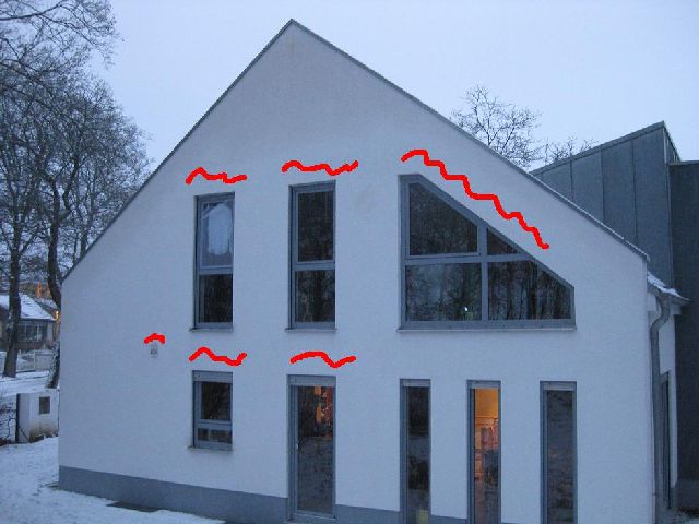

An dem heutigen Schnee-Tag wurde ich von meiner Nachbarin auf unsere Ost-Seite aufmerksam gemacht. Wie man auf den Fotos sehr gut sehen kann, ist der Putz an den unbeheizten Stellen des Hauses augenscheinluch feucht und an den behizten Stellen trocken. Sicherlich fällt das bei Regen nicht auf, da hier die komplette Wand sofort feucht wird.
Ich habe jetzt das Gefühl, dass bei der Ausführung des Außenputzes gefuscht wurde, was zu der vermehrten Wasseraufnahme führt  -  am Auslass der Dunsthaube hat sich dass alles schon recht heftig verfärbt, was ja nur auf Feuchtigkeit zurückzuführen ist (Der Anschluss ist ringsherum mit ACRYL abgedichtet, sodass die Feuchtigkeit wirklichnur durch den Putz kommen kann).
Lt. Leistungsbeschreibung handelt es sich um "Die Außenwände erhalten eine wasserabweisende, atmungsaktive Beschichtung aus mineralischem Strukturputz"  -  wasserabweisend scheint der Putz ja schon mal nicht zu sein, oder?
Becor ich Kontakt zu dem mir aus der Bauphase bereits bekannten Bausachverständigen aufnehmen um dann anschließend der Baufirma einen netten Brief zu schreiben, würde ich mich vorab über die ein oder andere Meinung in diesem Forum freuen, da ich ja ggf. auch komplett falsch liegen kann.

  • BAU.DE / BAU-Forum: 1. Bild zu Frage "Feuchter Außenputz: Ursachen, Folgen & Sanierungskosten bei Stockflecken?" im BAU-Forum "Außenwände und Fassaden"
  • Finn Freudn

  2. Außenputz Feuchtigkeit: Foto 2 – Stockflecken Analyse
    und das 2. Foto! ...
    ... und das 2. Foto! und das 2. Foto!
    • BAU.DE / BAU-Forum: 1. Bild zu Antwort "Außenputz Feuchtigkeit: Foto 2 – Stockflecken Analyse" auf die Frage "Feuchter Außenputz: Ursachen, Folgen & Sanierungskosten bei Stockflecken?" im BAU-Forum "Außenwände und Fassaden"
  3. Putzschäden: Detailaufnahme – Feuchtigkeit im Außenputz
    und das nächste Foto! ...
    ... und das nächste Foto! und das nächste Foto!
    • BAU.DE / BAU-Forum: 1. Bild zu Antwort "Putzschäden: Detailaufnahme – Feuchtigkeit im Außenputz" auf die Frage "Feuchter Außenputz: Ursachen, Folgen & Sanierungskosten bei Stockflecken?" im BAU-Forum "Außenwände und Fassaden"

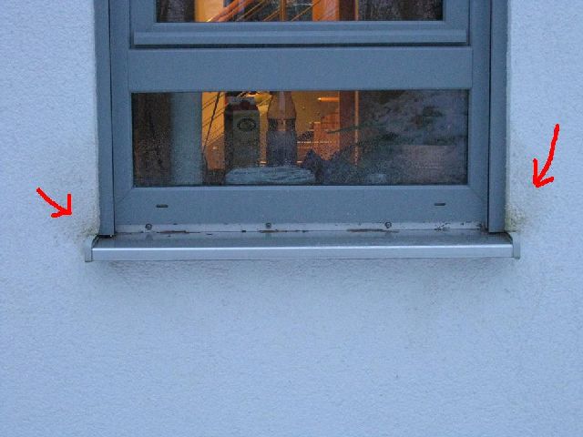

  4. Fassadenschäden: Fensterbereich – Feuchtigkeit im Detail
    und noch ein Foto vom Fenster! ...
    ... und noch ein Foto vom Fenster! und noch ein Foto vom Fenster!
    • BAU.DE / BAU-Forum: 1. Bild zu Antwort "Fassadenschäden: Fensterbereich – Feuchtigkeit im Detail" auf die Frage "Feuchter Außenputz: Ursachen, Folgen & Sanierungskosten bei Stockflecken?" im BAU-Forum "Außenwände und Fassaden"
  5. Detailaufnahme: Fensteranschluss – Feuchtigkeitsproblematik
    und eine Detail vom Fenster zum Schluss! ...
    ... und eine Detail vom Fenster zum Schluss! und eine Detail vom Fenster zum Schluss!
    • BAU.DE / BAU-Forum: 1. Bild zu Antwort "Detailaufnahme: Fensteranschluss – Feuchtigkeitsproblematik" auf die Frage "Feuchter Außenputz: Ursachen, Folgen & Sanierungskosten bei Stockflecken?" im BAU-Forum "Außenwände und Fassaden"
