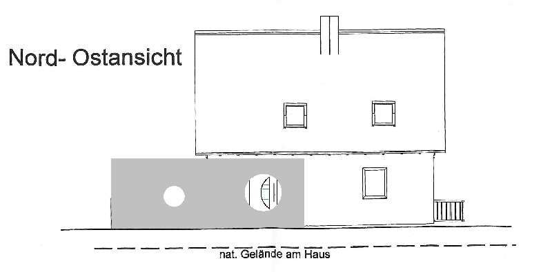

wir planen den Bau eines Carports vor unserem Haus (sh. Bild).
Wir haben die ersten Reihen schon gemauert (24er Bimshohlblock). Da die eine Mauer recht lang ist (ca. 8,5 m) wollten wir zwei Rundfenster (ohne Verglasung) erstellen.
Nun kam einem Freund die Idee, einfach einen Betonschachtring mit den Durchmessern 100 cm und der Höhe 25 cm in die Mauer einzuarbeiten. Da diese später eh verputzt wird, würde der Überstand von 0,5 cm je Seite nichts ausmachen.
Nun meine Frage, ist dies baulich und statisch möglich? Als Dach ist ein Flachdach (1-2 ° Gefälle) in Form eines Trapezbleches auf einer Holzbalkenkonstruktion gedacht.
Oder gibt es bessere (möglichst preisgleiche) Varianten, z.B. verschalen und betonieren oder Mauern etc.
Vielen Dank im Voraus.

Die Idee, Betonschachtringe als Rundfenster in einer Carport-Mauer zu verwenden, ist grundsätzlich denkbar, erfordert aber eine sorgfältige Planung und Prüfung.
🔴 Gefahr: Der Einbau von Betonschachtringen in eine tragende Mauer kann die Statik beeinträchtigen. Die Lastverteilung wird verändert, und es besteht die Gefahr von Rissen oder Instabilität.
- Statische Berechnung: Vor der Umsetzung muss unbedingt eine statische Berechnung durch einen Statiker erfolgen. Dieser prüft, ob die Mauer die zusätzlichen Lasten und veränderten Kräfte aufnehmen kann.
- Ringanker: Ein Ringanker oberhalb der Fensteröffnung kann helfen, die Lasten besser zu verteilen und die Stabilität der Mauer zu gewährleisten.
- Alternative Materialien: Überlegen Sie, ob leichtere Materialien als Betonschachtringe in Frage kommen, um die Belastung der Mauer zu reduzieren.
🔴 Gefahr: Unsachgemäßer Einbau kann zu Feuchtigkeitsproblemen führen. Stellen Sie sicher, dass die Betonschachtringe fachgerecht abgedichtet werden, um das Eindringen von Wasser zu verhindern.
👉 Handlungsempfehlung: Lassen Sie die Statik der Mauer von einem Fachmann prüfen und holen Sie sich Angebote für den fachgerechten Einbau der Betonschachtringe oder alternativer Fensterlösungen ein.
Der vorliegende Sachverhalt beschreibt den Bau einer Carport-Mauer aus 24er Bimshohlblocksteinen mit einer Länge von ca. 8,5 Metern, in die ein Betonschachtring (Durchmesser 100 cm, Höhe 25 cm) als dekoratives Rundfenster integriert werden soll. Die Mauer trägt ein Flachdach aus Trapezblech auf Holzbalken. Die Idee des Freundes ist kreativ, jedoch aus statischer und bautechnischer Sicht höchst problematisch.
🔴 Gefahr: Ein Betonschachtring ist ein vorgefertigtes Bauteil für Schächte, nicht für Maueröffnungen. Er hat keine statische Tragfähigkeit für die Lasten eines Daches. Die Einarbeitung in eine 8,5 m lange Mauer ohne Stürze oder Ringanker führt zu einer massiven Schwächung der Wand. Die Gefahr von Rissen, Setzungen oder im Extremfall eines Teileinsturzes ist sehr hoch. Die 0,5 cm Überstand des Rings sind irrelevant, da das Problem die Lastabtragung über der Öffnung ist.
⚠️ Korrektur: Die Annahme, dass der Ring einfach "eingearbeitet" werden kann, ist falsch. Eine Mauer mit einer 1 m breiten Öffnung benötigt zwingend einen Sturz oder einen Ringbalken, der die Lasten des Daches und der Mauer um die Öffnung herumleitet. Ein Betonschachtring kann diese Funktion nicht erfüllen. Zudem ist die Verwendung von Bimshohlblocksteinen für eine tragende Mauer dieser Länge ohne statische Berechnung generell riskant.
➕ Ergänzung: Es gibt mehrere bessere Alternativen: 1) Ein klassischer Stahlbetonsturz über der Öffnung, der die Last sicher ableitet. 2) Ein gemauerter Bogen aus Keilsteinen, der die Kräfte seitlich abträgt. 3) Eine Verschaltung und Ortbetonherstellung des Fensterrahmens mit Bewehrung. Alle diese Varianten sind statisch sicher und preislich vergleichbar oder günstiger als ein nachträglicher Schaden. Zudem muss die Mauer auf ein ausreichend dimensioniertes Fundament gestellt werden, was hier nicht erwähnt wurde.
👉 Handlungsempfehlung: Stoppen Sie die Bauarbeiten an dieser Mauer sofort. Beauftragen Sie einen Statiker oder Bauingenieur mit der Berechnung der Mauer und der Öffnung. Lassen Sie sich eine fachgerechte Lösung für das Rundfenster (z.B. mit einem Stahlbetonring oder einem gemauerten Bogen) zeichnen. Nur so können Sie die Standsicherheit des Carports und die Sicherheit von Personen gewährleisten. Ein Betonschachtring ist hier absolut ungeeignet.
Die geplante Integration eines Betonschachtrings als Rundfenster in eine 24er Bims-Hohlblockmauer stellt ein erhebliches statisches Risiko dar, da Schachtringe nicht für die Aufnahme von Horizontallasten, Mauerdruck oder Biegemomenten konzipiert sind und keine statisch nachweisbare Verankerung in der Mauer ermöglichen.
🔴 Gefahr: Der Schachtring wirkt als lokale Schwächestelle: Er unterbricht die Lastabtragung der Mauer, verhindert eine kontinuierliche Verbundwirkung und kann bei Windlast oder Eigenlast des Daches zu lokalen Ausbeulungen, Rissbildung oder sogar zum Versagen des Mauerabschnitts führen.
⚠️ Korrektur: Ein Schachtring ist kein Ersatz für ein statisch gesichertes Fensteröffnungsfeld – er ist ein Tiefbau-Bauteil für Schächte, nicht für Maueröffnungen mit tragender Funktion.
➕ Ergänzung: Für Rundfenster in tragenden Mauern sind statisch berechnete Stürze (z. B. Stahlbetonsturz mit U-förmiger Bewehrung oder vorgefertigter Stahlbetonrundsturz) zwingend erforderlich; alternativ kommen Stahlrahmen mit statischem Nachweis in Betracht.
✅ Zustimmung: Die Idee, die Mauer später zu verputzen, ist bauphysikalisch sinnvoll – allerdings nur bei vorheriger statischer Sicherung der Öffnung und fachgerechter Ausbildung der Anschlussfugen.
➕ Ergänzung: Die Länge der Mauer (8,5 m) erfordert zudem eine sorgfältige Berücksichtigung von Aussteifung, Dehnfugen und möglichen Horizontallasten vom Flachdach, insbesondere bei Windangriff auf die große Dachfläche.
🔴 Gefahr: Die Kombination aus langem Mauerabschnitt, Flachdach mit Trapezblech und fehlender statischer Absicherung der Öffnungen birgt ein erhöhtes Risiko für Rissbildung, Verformung oder Versagen unter Windlast – besonders bei nicht verankertem Dachaufbau.
👉 Handlungsempfehlung: Beauftragen Sie unverzüglich einen zertifizierten Statiker oder Bauingenieur mit der statischen Prüfung der gesamten Carport-Konstruktion – inklusive Mauer, Öffnungen, Dachauflagerung und Windlastannahmen; verzichten Sie auf die Verwendung von Schachtringen als Fensterlösung.
