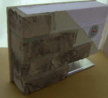

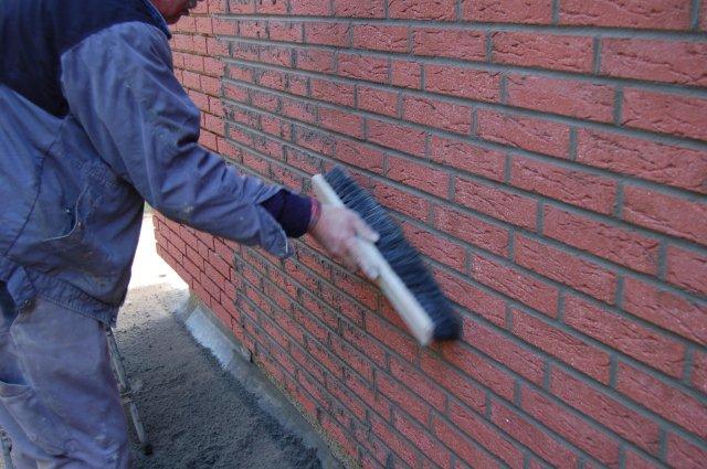

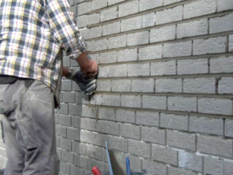

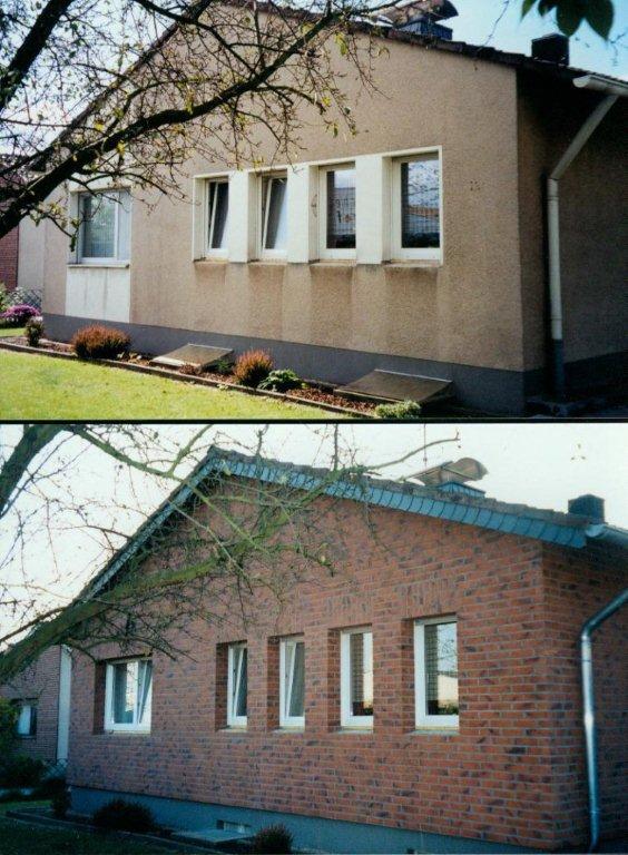

  3. Haus verklinkern: Systemaufbau, Lastabtrag & Fundament-Alternativen
    Haus nachträglich verklinkern
    eine nachträgliche Haus Verklinkerung ist grundsätzlich möglich.
    Allerdings sollten echte Klinkerriemchen (haben mit Fugmaterial ein Eigengewicht von ca. 28-38 kg/m²) nicht einfach auf vorhandenen
    Dämmputz geklebt werden! Hier muss ein anderer Systemaufbau erfolgen. Der Lastabtrag muss mit Dübeln im Mauerwerk erfolgen.
    Eine weitaus aufwendigere Möglichkeit ist das ansetzen eines Fundaments oder anbringen von Stahlwinkeln. Dies führt aber oft zu
    bauphysikal. Problemen z. B: Wärmebrücken, kapillare Feuchtprobleme!
    Hier sehen Sie verdübelte XPS-Dämmplatten (Jackodur) mit bauamtl. Zulassung (20-200 mm) die mit Klinker-Riemchen bekleidet und handwerkl. Verfugt werden.
