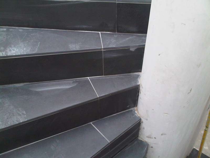

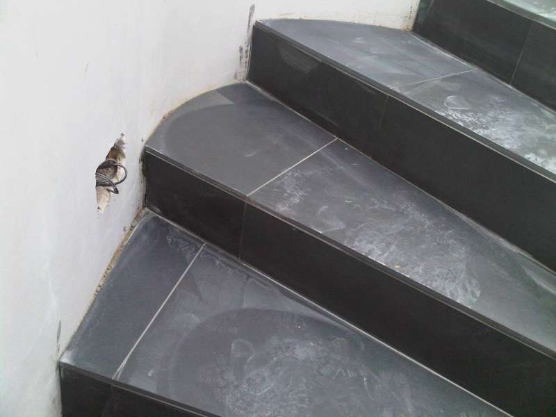

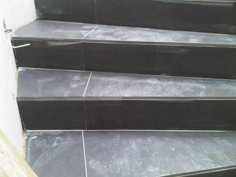

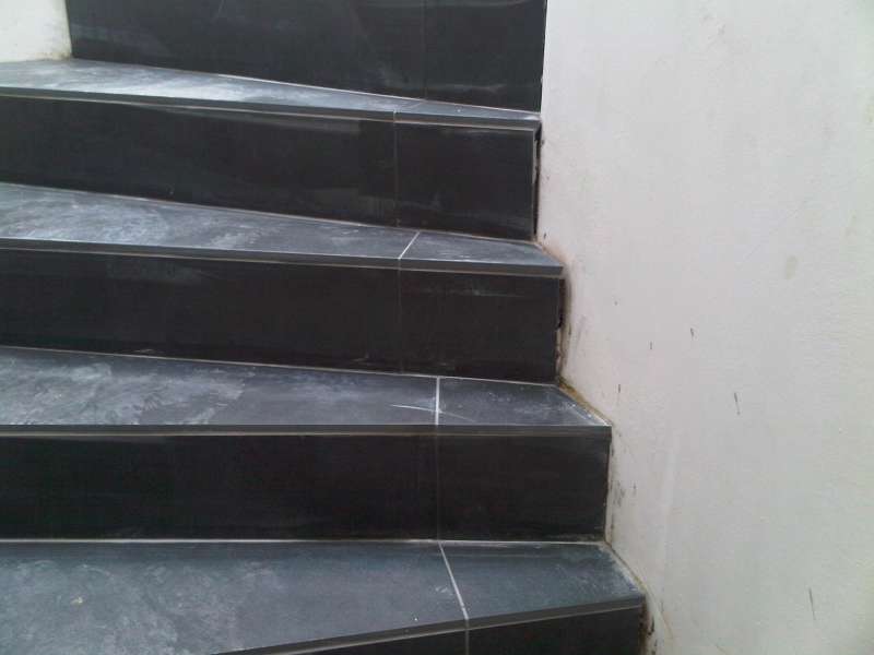

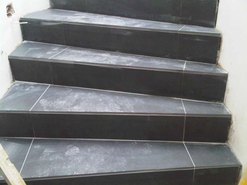

    wir haben leider ein Thema mit dem Verlegen unserer Fliesen auf einer um 180 Grad gewendelten Treppe.
    Die Fugen sind durch die bisherigen Fliesenleger versetzt, das Bild der Treppe ist sehr unharmonisch und gefällt uns nicht. Hat jemand eine Idee, wie man das besser lösen kann. Die Treppe ist ca. 1,40 breit, die Fliese in der Mitte 90 cm. Mittig möchten wir keine Fuge.
    Rüdiger
    PS: auf den beiliegenden Fotos kann man das Problem sehen. Hallo,
    wie wär's mit Natursteinbelag? z.B. dunkler Granit.
    Da wird die Stufe in einem Stück belegt und Sie haben gar keine Fugen. Da wird für jede Stufe eine Schablone gemacht und der Belag aus einem Stück ausgeschnitten. . Genau, wenn man keine Fugen
    Genau, wenn man keine Fugen haben möchte bleibt fast keine andere Lösung.
