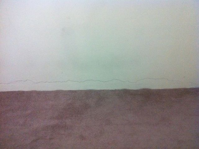

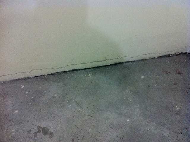

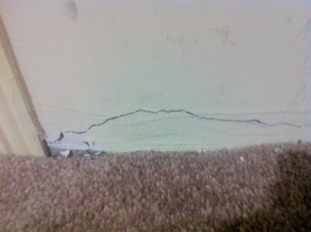

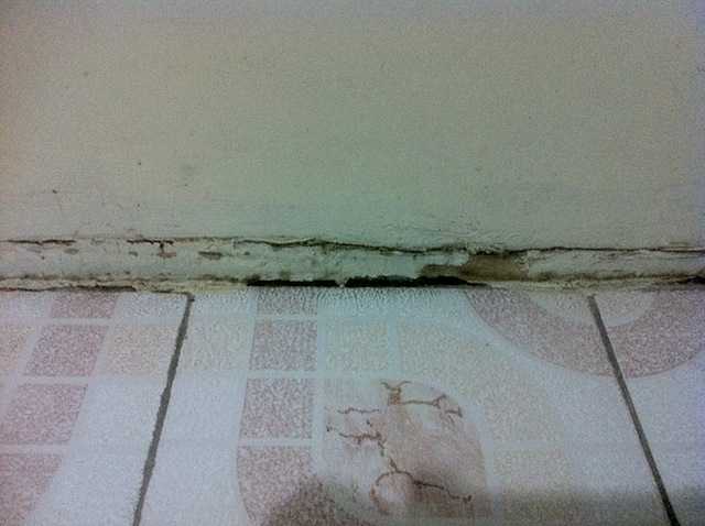

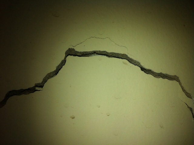

Liebe Forumsmitglieder,
mein Name ist Andi und ich arbeite in Kabul. Vor 7 Monaten bin ich in ein neu gebautes Haus zur Miete eingezogen.
Es ist ein 5 stöckiges Haus, in dem sich 5 Wohnungen befinden (a 100 m²) und eine Wohnung mit 200 m².
Ich lebe im Erdgeschoss. Sorgen machen mir Risse in den Wänden. (siehe Fotos). Die sind überall. Am Türrahmen, in den Innenwänden (komischer Weise nicht in einer Außenwand), im Boden, in der Küche etc.
An einer Innenwand sind die Risse sogar von beiden Seiten aus gleich und sehr tief.
Ich habe keine Lust irgendwann unter dem Haus begraben zu sein. Gerade wenn man sich der afghanischen Bauweise bewusst ist.
Bitte schauen Sie sich die Fotos an. Ich wäre für jeden Hinweis dankbar. Ich kann hier in Afghanistan keinen "Fachleuten" vertrauen.
10000 Dank!

  3. Ursache: Setzungsrisse durch ungenügende Fundamente
    Setzungsrisse
    Vermutlich sind nur Streifenfundamente auf ungenügend verdichtetem Boden errichtet.
    So besteht erst mal keine Gefahr, erst wenn sich tragende Wände verschieben.
    Die Fundamente sind zu schwach für ein 5-stöckiges Haus.
    In Kabul muss man damit leben.

  4. Entwarnung: Innenwände vermutlich nicht tragend
    Nur in Innenwände
    Lieber Herr Klaus,
    vielen Dank!
    Also gehe ich mal davon aus, dass diese Innenwände keine tragenden Wände sind. Verschoben hat sich allerdings keine Wand.
    Ich hatte nur ein wenig Angst, da diese Risse immer größer wurden und es hier doch oft kleine Beben gibt.
    Vielen Dank für Ihre Hilfe!
    Andi
