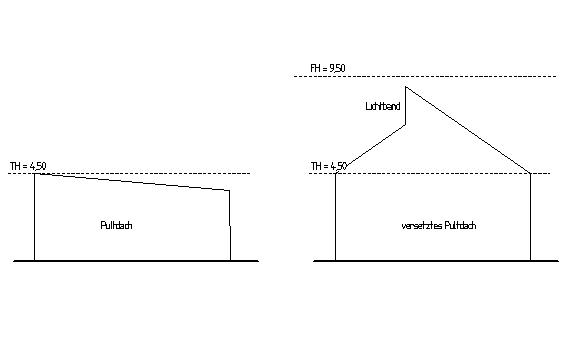

Pultdach: Traufhöhe als begrenzender Faktor für Gebäudehöhe
Das
Problem gibt nur, dass ein Pultdach keinen First hat, demnach muss die Traufhöhe auf beiden Seiten des Pultes eingehalten werden. - Geringere Gebäudehöhe.
Gruß aus Hessen -

Pultdach-Alternativen: Versetztes Pultdach zur Firsthöhen-Optimierung
versetztes Pultdach
Die Traufhöhe der hohen Wand bei einem Pultdach wird hier sicher nicht als zulässige Firsthöhe von 9,50 m durchgehen. Wenn das Pultdach mit beiden Traufen die Traufhöhe von 4,50 m einhalten muss, wird das Gebäude sehr niedrig gegenüber einem Satteldach und es fehlt ein auszubauendes DGAbk..
Mit einem Entwurf von versetzten Pultdächern wird man hier der Sache wohl näher kommen. Die Traufhöhen könnten bis 4,50 m gehen und das Bauamt könnte sich evtl. drauf einlassen, die Traufe des höheren Pultdachs als First anzusehen, so wie in der Skizze.
Gruß -
Versetztes Pultdach: First-Definition weiterhin unklar?
Seit wann,
Herr Lott, hat ein versetztes Pultdach einen First? -

Klarstellung: Kein First bei versetztem Pultdach behauptet
Herr Oberst ...
Sie lesen scheinbar nicht richtig. Wo habe ich geschrieben, dass ein versetztes Pultdach einen First hat? -
Gerichtsurteil: Firsthöhe bei versetzten Pultdächern interpretiert
Mal schnell gegoogelt ...
Habe grad nen Hinweis auf ein Gerichtsurteil gefunden, was meine "Interpretation" der Firsthöhe bei versetzten Pultdächern stützt: -

Pultdach-Planung: Fachplaner für Genehmigungsverfahren beauftragen
Ist mir eigentlich egal
"die Bonner mit den Mingenern konform gehen wäre abzuwarten! "
Nein, da brauchen wir nichts abwarten!
Es handelt sich ja nur um Vorüberlegungen des Fragestellers. Letztlich soll sich der zu beuaftragende Planer damit auseinandersetzen.
In einem Genehmigungsverfahren für so ein versetztes Pultdach war ich schon mal involviert, ist einige Jahre her. Da ging es um fast genau die gleiche Frage. Das Dach wurde genehmigt, und der höchste Punkt des oberen Pultdachs durfte die festgelegte Firsthöhe nicht überschreiten. -
